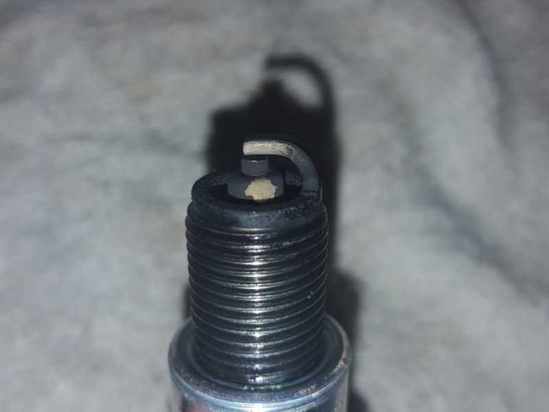

      Si está bien carburada, a mi paso algo parecido, (una TXT 280 Pro, carburado Keihin PWK 28 mm, baja: 48 Alta: 122 Aguja: JJH tercera ranura desde abajo), en marchas largas por caminos, a partir de más de ¾ de puño de gas, parecía que le faltaba gasolina, incluso algún picado de biela espontaneo. Después de probar en una recta, al sacar la bujía, me encontré con esto:
      La zona clara se corresponde con la salida del escape. Después de mucho preguntar mecánico, al releer en un post antiguo:
      http://todotrial.mforos.com/61182/8846207-pregunta-sobre-keihin/
      Cuando compre la moto de segunda mano el propietario me regalo una caja con multitud de repuestos, para la ITV, etc., entre estos una campana del carburador a la que no preste atención, pensaba que era de repuesto. Después de leer el artículo, automáticamente desmonté el carburador y me encontré que la campana era del Nº 4 y la que estaba en la caja era la del Nº 3,5 la que le correspondía. Después de cambiarla en alta ya no va seca y tampoco pica, va muy bien, aunque no abuso. El tornillo del aire lo llevo abierto unas 2 vueltas , e instale uno manual como Casiacero, vivo a nivel del mar justo, pero en menos de 10 Km puedo estar a más de 1000 m y lo voy regulando.
