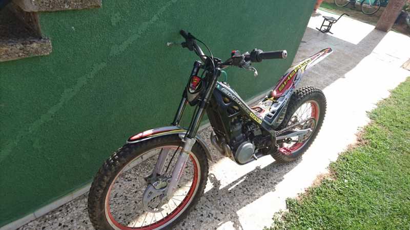

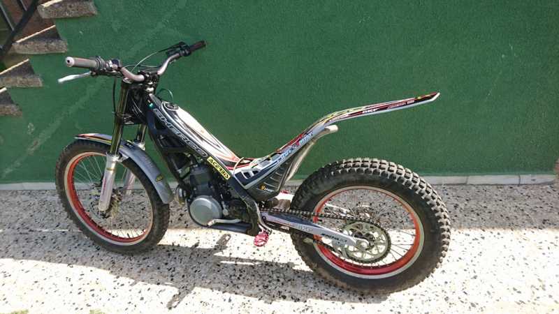

      Pues vulvo por aqui pero esta vez ya con moto por fin.
      He conseguido una sherco cabestani 2007
      Hay que hacerle algun arreglillo pero la moto en principio esta bastante bien de motor.
      La voy a adecentar un poquillo y tengo unas dudas
      Necesitaria unos retenes y guardapolvos para la horquilla delantera, que aceite le pongo un sae 5? marca?
      El aceite de la caja que le pongo 10/30?
      tambien queria cambiarle el guardabarros trasero y un kit de decoracion pero no veo nada online
      Alguna pagina o taller de confianza que me sirva los repuestos a casa? (por aqui no hay ninguna tienda que me consiga repuesto de trial)
      Tras las primeras pruevas tengo que decir que esto es mas dificil de lo que pensaba jeje, toca entrenar bastante
