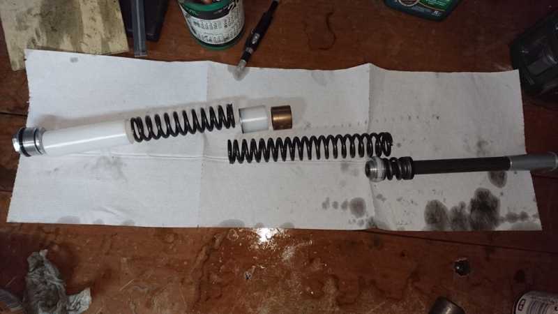

      Hoy me he puesto con las suspensiones, he de decir que no encuentro ningún despiece ni manual especifico para esta moto y el que he encontrado pone que solo hay un muelle por arriba no dos como tengo yo a parte del pequeñito. Tengo la siguiente duda.
      Cuando he desmontado la barra izquierda a salido colocado todo asi, por la parte de arriba (el bastago negro). Esta bien colocado asi?
      Me a podido el ansia :evil: y lo he cerrado todo otra vez colocado como en la imagen :S .
      La horquilla no hace extraños en principio y funciona progresivamente sin atascos.

      La pieza de la derecha de la foto está bien colocada.

      Ciertamente, en el manual se ve un solo muelle y, viendo las fotos, parece que está bien colocado así.

      Menos mal que estaba todo correcto :lol: .
