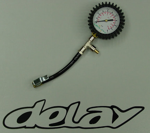

                    • #129471
                        Estos no van mal:
                        despues de haberme hecho varios, al final compre este
                        no me acuerdo el precio.

                            BrutacoChepaT, el tuyo está también muy bien.

                              • #129476
                                  Pues yo tengo uno muy similar al Delay de Brutaco, solo que el mío es Top Fun cuando aun vendían al público particular. Hace poco llamé y me dijeron que ya sólo vendían a empresas. Quizás con la crisis……
