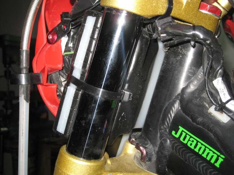

                por cierto ya es curiosidad, que autonomia te da la 4rt?
                gracias
              • #220914
                Juan Miguel Aroca Martinez
                  • Total:24
                  gracias
                  mas de 60kms, con el deposito auxiliar que llevo detras del foco (1,250ltrs), esta no gasta casi ná.
                  Y para estas marchas me llevo 1 litro mas en la mochila por si acaso.

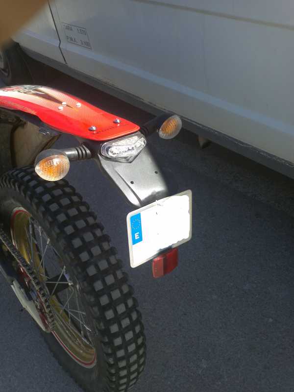

                          ranrbiker veo que tienes puesto el kit de matriculacion, yo lo estoy poniendo pero tengo dudas con los soportes de los intermitentes y el faro , me podrias enviar alguna foto por imail’
                          gracias este es mi imail ea4err@telefonica.net
                        • #220943
                            • Total:24
                            No llevo el kit puesto en el video, se lo quito nada mas salir de la ITV,jeje.
                            Los del foco van en el plastico del foco, los traseros en un subchasis de plastico rígido que trae la moto desde la caja del filtro asta atras del todo, donde le he acoplado un porta matriculas universal para ciclomotores de leds, unos 30€, que lleva los agujeros para los intermitentes.
                            La matricula esta lejos del piloto porque no me la pasaban al estan muy inclinada, maximi 15º de la perpendicular, pero no me dijeron nada de que la luz del piloto no estubiese encima, pero te lo pueden decir.
                            Espero te sea de ayuda.
