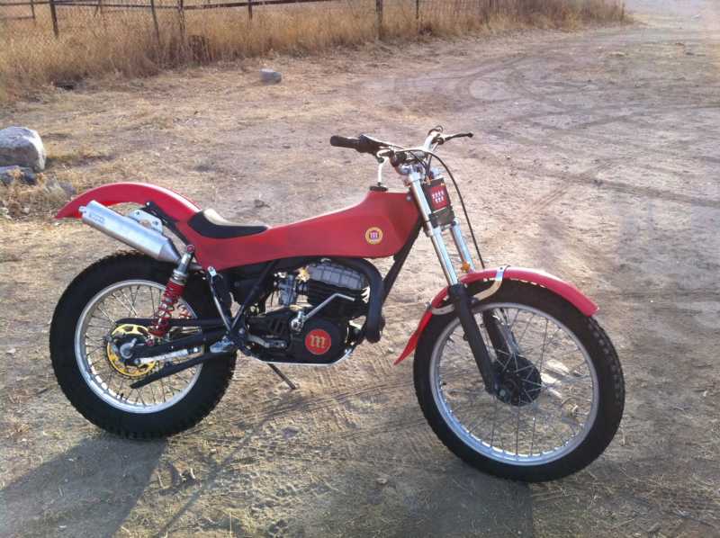

                Hola. De la 349/4. La del bastidor, basculante y guardabarros grises.
                De esta, aunque le pinté lo gris de negro y los guardabarros se los puse rojos.
                Como se aprecia, aparte de lo anterior, lleva silenciador Wes, corona Talon y amortiguadores Magicals.
                Lo demás no lo he cambiado desde que me la compré en el 83.
