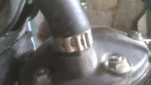

        Se me ha quedado bloqueado el termostato y el ventilador está funcionando continuamente desde el momento del arranque, hay alguna forma de comprobarlo y desbloquearlo.
        Otra cosa, como se quitan las abrazaderas sin estropearlas?
        Son las de la foto

          Imagino que querrás decir el termocontacto. Yo te recomendaría que lo cambiases, no sé si tiene posible reparación, pero si ya te ha fallado es que puede que esté tocado, y si la próxima vez el fallo es que no haga funcionar el ventilador, la reparación sube.
          Esas abrazaderas se quitan con un destornillador plano, no sé explicarte como hacerlo a través del foro, pero mas o menos, decirte, que tal y como se ve la foto, desde arriba lo metes donde engancha, y después puede volver a instalarse.

              La abrazadera es fácil de quitar con destornillador fino y de poner con con alicates
              o tenazas, aunque yo le pondría una abrazadera de acero inoxidable, mejor.
