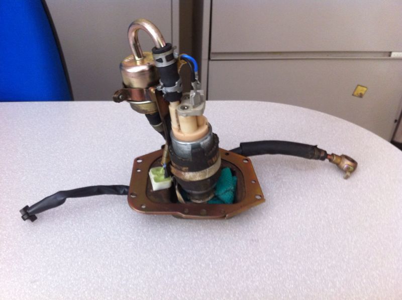

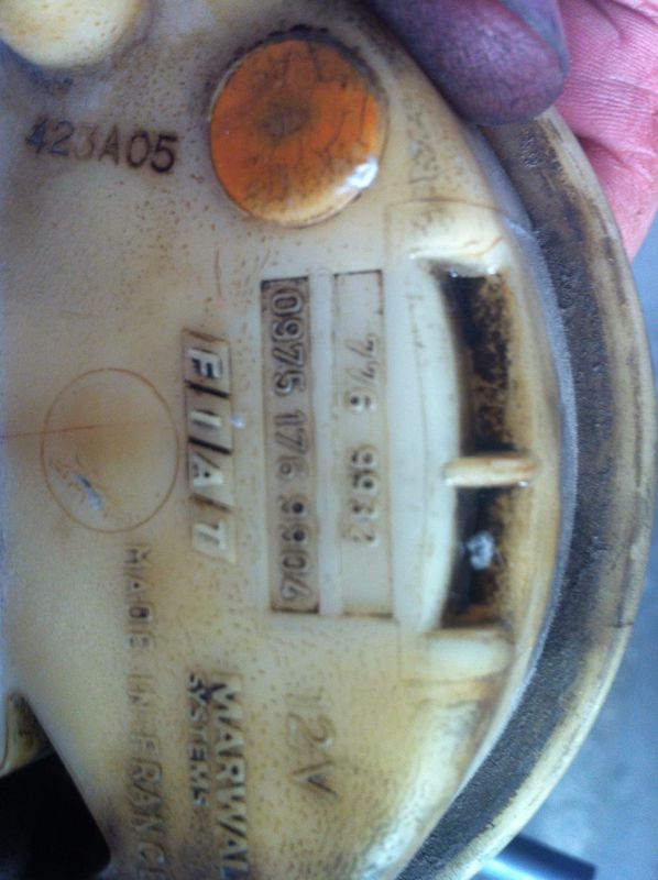

        Como ya publiqué, mi 4rt dejó de arrancar, y gracias a información que me proporcionaron algunos foreros, (casiacero, mil gracias), me orientaron con el problema. Parece ser que todas estas bombas cogen porquería. La mía la limpié pero tampoco funcionaba. El tema es que indagando, al final he solucionado el problema adaptando una bomba de gasolina de un Fiat Punto del año 93. Son bombas que van sumergidas en el depósito del coche, insertadas en el aforador. Yo he abierto de varios coches y la que mejor se adaptó fue esta. Ha sido ponerla, 2 patadas a la palanca y arrancar y de momento, a falta de probarla por el campo, va perfecta. La bomba nueva creo que vale cerca de 500€. Una bomba de un punto en un desguace vale 60…………..
      • #214891
        jose javier
          • Total:8
          Ahí os dejo 2 fotillos incluso la referencia del aforador de Fiat.
          Y lo dicho, mil gracias a la gente que se molestó en responder a mis consultas, me ha sido de gran ayuda. Espero que a alguno también os sirvan estas fotos para hacer la reparación sin que cueste un riñón.
