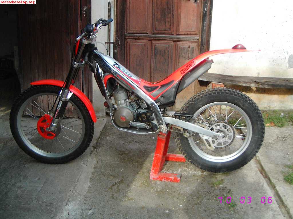

              Muchas gracias por las respuestas os pongo una foto de la GAS GAS del anuncio haber que os parece…
              La moto la Llevaria por finca privada hare fotos de la zona que tengo pensada es una «Alzinera» muy guapa para el trial de mi propiedad seria «legal».
              Saludos y muchuissimas gracias por las respuestas!

                Hola, ¿que os parece una TXT 250 pro del 01?
                Es esta:
                saludos
              • #88142
                  Esta que has puesto la ultima no es una pro, el modelo PRO empezo en el 2002. y no te recomiendo que compres un modelo Pro de los años 02,03,04 a partir de esos años ya no hay miedo. Estas son muy fragiles, con el embrague y cajas de cambios problematicos ademas que les falta bastante fiabilidad.
                  La que has puesto en al foto es una Edition, yo tube una y era bastante buena………pero sin llegar a la calidad de una Montesa o una Beta ni de lejos.
                  si quieres calidad y fiabilidad sin tener que estar siempre pretando tornillos sin duda Montesa o Beta, aunque sean algo mas pesadas, pero eso a la hora de empezar en el trial no importa mucho. Luego ya compraras cuando tengas mas dinero motos mas modernas y lijeras.

                                La 2001 es una txt normal como te han dicho solo que además esta repintada pues era o roja o azul.. yo no iria a esa, la verdad. La 99 aunque no se ve bien si que se puede ver que ha dormido en la calle, pues está la pintura totalmente comida por el sol por lo que seguro que tambien esta oxidada.. No tengas prisa por encontrar moto pues tarde o temprano siempre aparecera una que se adecue a lo que buscas.. Lo que tienes que mirar es que funcione todo como debe, que tiene compresión, que la horquilla tenga los retenes bien, que no arrastre el embrague y que no tenga holguras en ningun sitio (las de las ruedas son faciles y baratas de solucionar, las de basculante ya son más engorro y las del disco, inevitable, tambien debes mirar el estado de las ruedas, que aunque no son de cross/enduro y parece que no se gastan, se gastan y mucho.. Lo más probable es que no tenga cuentakm y si lo tiene estara roto.. un buen indicador de desgaste , a parte del que te he dicho, es que el anodizado de las horquillas este bien o mal.
                                Piensa que, aunque el aspecto no lo es todo, si una persona ha dejado que la moto se eche a perder de esa manera (como la de la foto), probablemente la moto este echa polvo tanto por fuera como por dentro. Ten cuidado con lo que compras pues como compres y tengas que empezar a gastarte dinero al final te dejas más que la moto… Lo barato sale caro.
                                Insisto en que la TXT normal como la mia es una buena moto para empezar.. bueno y para continuar y disfrutar ;) Es cierto que las de ahora pesan menos etc, pero creo que tu filosofia es mas o menos similar a la mia, sin grandes pretensiones aspiras a poder disfrutar del trial, pasar buenos momentos y gastarte lo menos posible (tanto en la adquisicion como en el mantenimiento/reparacion) pues es, al fin y al cabo, una modalidad más de la que vas a disfrutar. Las motos evolucionan, pero en el 2000 ya hacian cosas con estas motos que probablemente muchos de los que tienen motos ultimo modelo nunca lleguen a hacer.. Al fin y al cabo de lo que se trata es de disfrutar, o no? Y hablamos de unas motos que aunque ya tienen años, son modernas.
                                Yo esta es la segunda gasgas que tengo (antes tuve una jtx320) y con las dos no he tenido ningun problema reseñable. Es cierto que siempre he querido una montesa, pero se van de precio bastante para mismo año/estado.
                                Para que te hagas una idea, yo la mia la compre en 1100 matriculada. probablemente en 800 o 900 la encuentres en buen estado sin matricular.
                                En fin.. suerte!
                                Edito y añado, preguntas por la blanca.. no es una pro y no es 2001 es por lo menos 99 por lo mismo que te explique.. Salu2!
