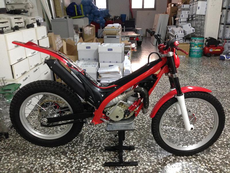

        Soy Enrique, de Elche (Alicante) . Ante todo presentarme como nuevo y novato en esto del trial, al que he llegado buscando un apoyo en el entrenamiento de la tecnica, para competir en Enduro, aunque puede que me quede con esa modalidad porque veo que acabara apasionandome. Hace unas 3 semanas, compre de ocasion, una GasGas TXT PRO 300 RAGA, del año 2005, la cual estaba bastante descuidada y desajustada, con alguna averia de baja importancia y demas.
        Primeramente os contare el problema surgido, antes de desmontar y demas, estuve probando la moto y aunque no suave y tal funcionaba medianamente bien, al menos la carburacion. Bien, me puse manos a la obra y tras lacar (chorreado con arena y lacado con pintura en polvo) el chasis rojo (RAL 3020), basculante, deposito y caballete en negro mate, horquilla en blanco brillo y demas me puse con el motor, a limpiar y ajustar.
        Mis sorpresas de toda moto de ocasion fueron apareciendo paulatinamente, filtro de aire destrozado y seco, carburador sucio, piston para cambiar, aceite mezclado con refrigerante, y un sin fin de pijaditas y suciedad a raudales. Ahora bien, tras cambiar piston, rodamientos y retenes, bomba de agua completa, filtro de aire, laminas, bujia (BPR5ES) contando todo ello original GASGAS, con todo montado y terminado ala perfeccion, al arrancar comienza tirando muchisimo humo del aceite de montaje del motor…. a lo que se limpia mas o menos y parece funcionar mejor.
        Pero no, acto seguido y tras estos dos dias, lunes y martes haciendo MIL y 1 pruebas y revisar absilutamente todo, la moto esta gordisima de gasolina, ahogada totalmente, tira bastante humo blanco, sale la bujia totalmente empapada en gasolina , etc. La carburacion (KEIHIN PWK 28) esta al igual que estaba y tal y como todos los concesionarios GG me han dicho, 122 de alta, 45 de baja, aire abierto 3,25 vueltas y aguja en la penultima posicion de arriba (CASI CERRADA DEL TODO -1)
        He probado a desmontar filtro y lavar el aceite que viene de origen en el TWIN AIR original, a abrir mas el tornillo del aire, con un chicle mas pequeño (107), he revisado todos los cables de corriente, el carburador esta limpisimo y bien montado, las laminas igualmente, en fin, me he roto la cabeza pensando que puede ser.. Unicamente me falta montar la caja de laminas dandole la vuelta (PUEDE ENTRAR EN DOS POSICIONES), pero dudo que venga de ahi…
        POR FAVOR, ALGUN ALMA CARITATIVA que pueda saber a que es debido?…. Siento el tocho, pero despues de la compra y posterior restauracion es lo que me falta para rodar con ella, las ganas de montar junto con la desesperacion me corroen!!! Un saludo y mucho gas!!
        P.D. La moto esta sin terminar, faltan los adhesivos de deposito, chasis, horquillas y basculante, asi como diversas piezas en negro como el protector de corona, de disco trasero y delantero, faro racing 2011, y un largo etc. en cuanto a estetica se refiere
