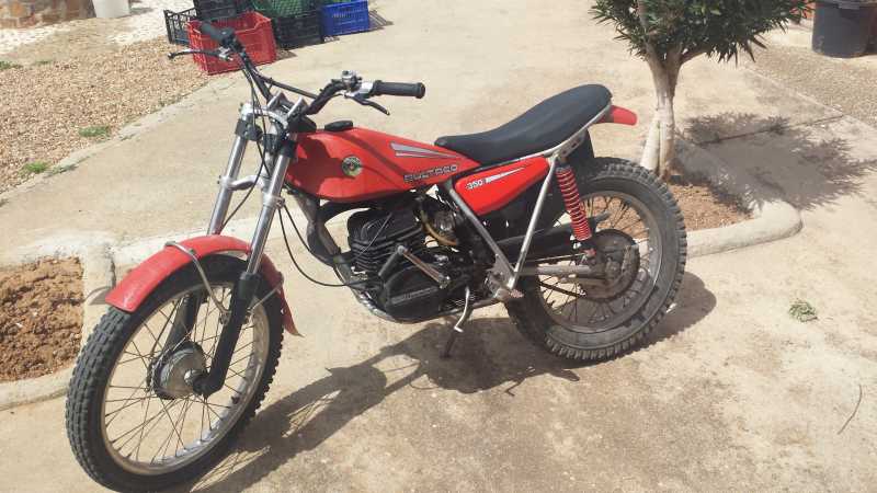

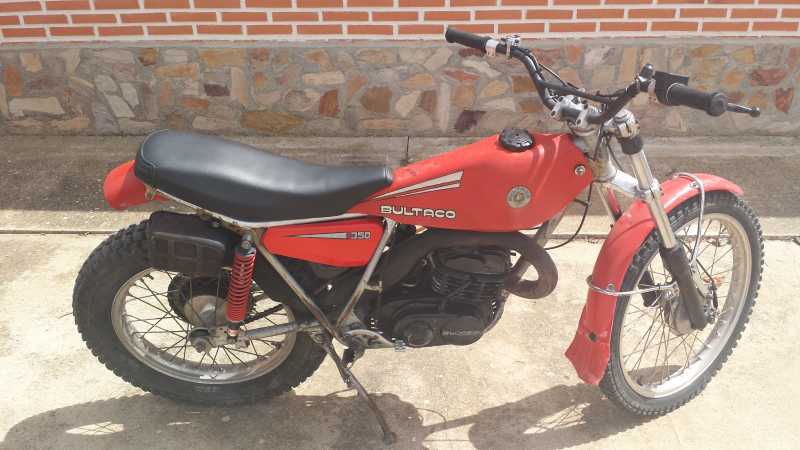

      Esta es la moto

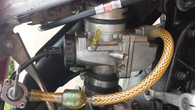

      Muchas gracias por las respuestas. este es el carburador que traia es el de la 250 verdad? como lo veis para esta moto?
      gracias de nuevo

      Parece que la moto tiene su tralla pero es una magnífica base para prepararla para triales de clásicas, las Sherpa 198 y 199 son muy nobles, competitivas y fáciles de conducir, permiten errores y van por su sitio.
      Tan sólo tendrás que hacer una buena preparación de puesta a punto, mecánica, suspensiones, reglajes… manillar, mandos, puño de gas, cableado… el margen de mejora que tienes es enorme.
      En cuanto al carburador, el de origen bien puesto a punto debería ir bien, con un buen filtro de aire y una buena carburación, pero si quieres un extra le puedes montar un DellOrto PHBH 28, que es el que están montando en casi todas las preparaciones de clásicas:
      https://www.todotrial.com/es/tienda-tt/accesorios-y-recambios-para-trial/carburadores-trial/carburadores-dell-orto-phbh-detalle.html (Hay un error en el precio)

      Buena pinta tiene esa sherpa, ponla a punto como se merece la moto de trial clásica más laureada. Lo normal es que las 350 llevaran bing y las 250 amal. Puede que a la tuya le hayan cambiado el carburador a lo largo de su larga vida(casi 40 años!!!!) o tal vez las pegatinas no sean las suyas y sea una 250…¿has mirado números de chasis y motor?
    • #224825

      Pues no desdigo lo del dellorto 28mm, pero las sherpas con su bing-86 de 28mm iban de cine.

      Si es la 350 por numero de chasis y motor…pero seguro que en todos estos años…alguien se lo cambio.
