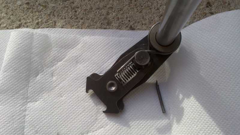

      Se me bloqueó la palanca de cambios en primera, punto muerto y segunda. en una sherco 2.9 del 2005
      Pensaba que se me había roto el muelle del selector, abrí para cambiarlo y estaba bien, alguien me puede dar ahora alguna idea de por donde tirar, espero no tener que abrir la caja de cambios…
      Esto fué lo que me encontré al cambiar el muelle, es normal este desgaste.

      una pregunta, el muelle lo has llegado a cambiar?

      No. al final no lo cambié porque no estaba roto, lo que no entiendo es la función de ese muelle…

      ese muelle hace que la palanca retorne a su posicion despues de metar una marcha .
      cambia el muelle de todos modos
      yo hace poco fui a cambiar uno y no estaba roto y nadamas sacarlo se partio..cambialo sin dudarlo

      Gracias J.Llinares, lo cambiaré este fin de semana, no lo hice porque era tarde y no complicarme mas la vida…

      los tornillos hay que apretarlos a tope y puedes poner la palanca sin montar el embrague y probar..ojo que el muelle des selector siene una posicion, fijate al quitar el viejo

      Efectivamente era el muelle del selector, estaba dañado y al cambiarlo se rompió.
