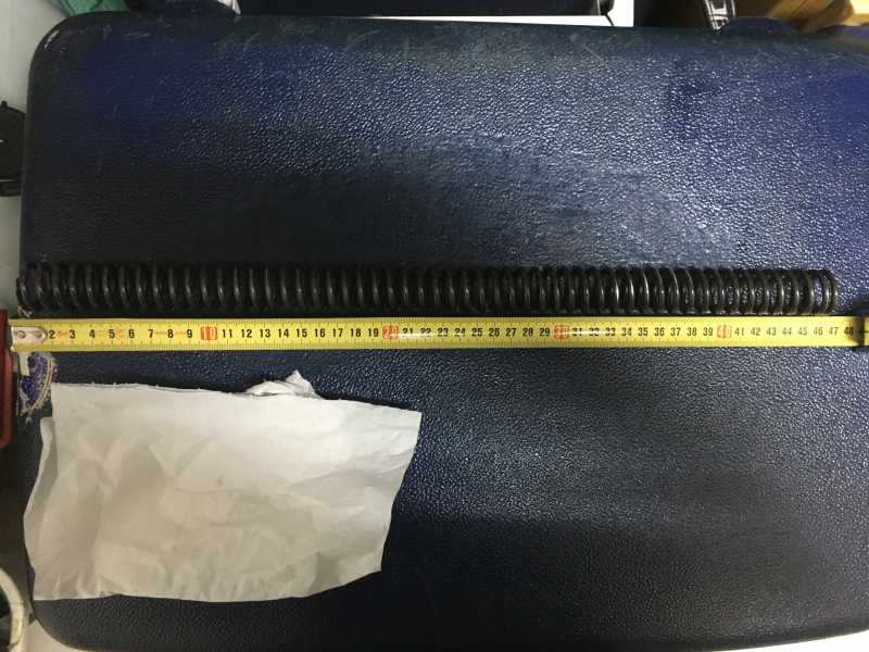

              Los muelles miden 46 cm.
              De hidraulico llevo actualmente 200cc de SAE 7’5 (el libro de mantenimiento recomienda 210 de SAE 10)
            • #252181
              ojalson
                • Total:204
                Muchísimas gracias
                Los muelles de la foto son de una 349/4?
                De nuevo gracias
                Siso
