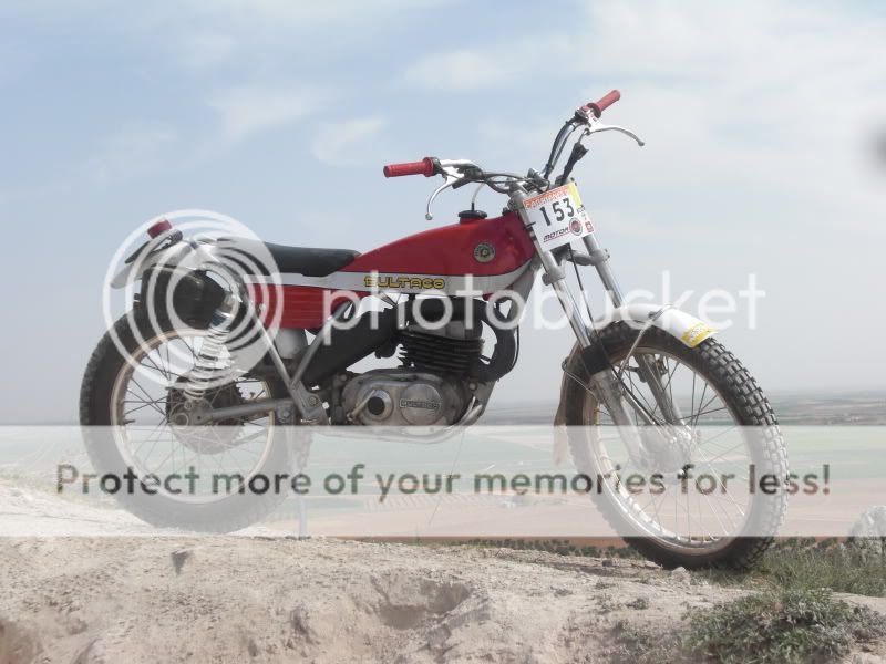

            la bultaco lobito tiene un deposito parecido solo que en la parte del filtro del aire ( debajo del asiento) los laterales son lisos no «estriado»
            esta es la bultaco lobito de 175cc

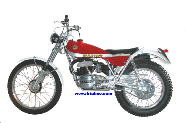

            y este el modelo que posiblemente sea el que tengas
            http://www.trialmc.com/marcos/base.html
