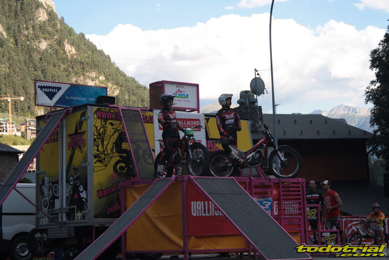

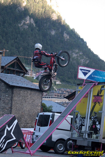

          Entiendo que lo que quieres es construir obstáculos para trial indoor, que se puedan poner sobre asfalto y que sean transportables.
          Para esto, lo mejor es usar materiales que no pesen demasidao y sean modulares, de manera que puedas utilizar los bloques para crear zonas diferentes. Lo mejor es crear estructuras metálicas soldadas y con reja metálica, al estilo de las que utilizan Jordi pascuet y marcel Justribó en sus Trial Shows.
          Aquí te dejo unas fotos que pueden servirte de guía. Ya nos contarás como está el trial allá por Guatemala.
