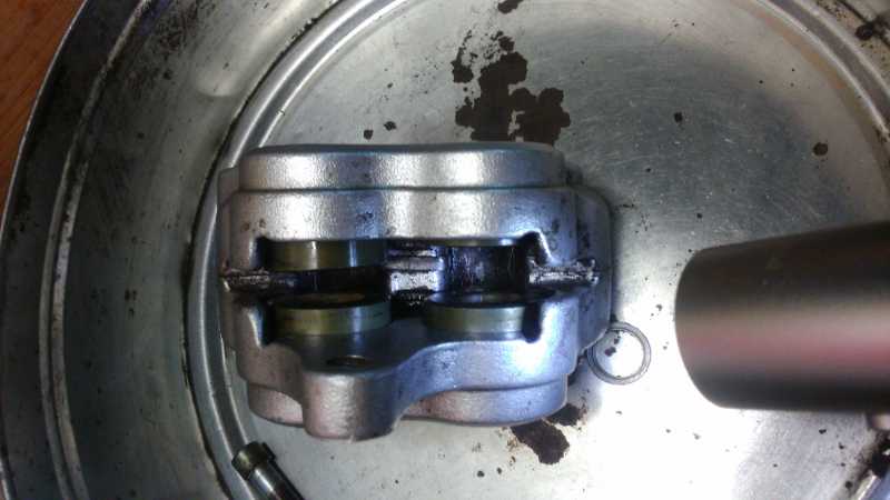

      Hola Compañeros,; bueno inicie el mantenimiento del freno delantero, os cto. ;saque las pastillas y hoy he sacado la pinza por completo, hasta solté el latiguillo,( un poco caotico todo) veo que uno de los 4 pistones no se mueve de su sitio, eso podria ser un indicativo de que la pastilla este + gastada de un lado , no consigo ver la manera de sacar los pistones de su sitio para limpiarlos; ¿se puede abrir la pinza en 2 partes como si fuera una naranja??.. parece que hay un tornillo que lo permitiria pero esta duro como una roca, la pinza es muy pequeña y no permite muchas maniobras, como os digo creo que ahora deberia de sacar ls pistones para poder limpiar todo bien y volver a montar con pastilas nuevas.
      Grosor discos 3mm
      Quedo a la espera de vuestra ayuda y comentarios

    • #264242
      Si que puede abrirse la pinza, si no puedes sacar lo pistones así, vuelve a sujetar la pinza a la horquilla para aflojar el tornillo si no tienes otra manera de hacerlo. Ya que desmontas para limpiarla cambiaría también las tóricas antes de volverlo a montar todo.
      Un saludo!!
    • #264252
      josep andechaga
      • Total:18
      Gracias Sergi, te cuento, me han dejado un compresor y bloqueando los pistones que si se movían he conseguido finalmente sacar el clavado, lo que no consigo es sacar los 4 pistones al mismo tiempo ya que una vez que sacas 1 cuando das el golpe de aire por el orificio del latiguillo, se escapa el aire por el hueco del pistón ya sacado , bueno los sacaré 1 a 1, limpiaré, engrasaré con el dot(levemente) y volvere a montar, otra aventura será el sangrado ….comentar que con la pinza cerrada es muy complicado de limpiar en general ya que hay muy poco espacio de maniobra, ya os contaré .
