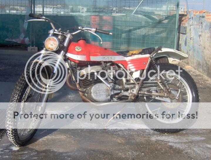

    • #117189

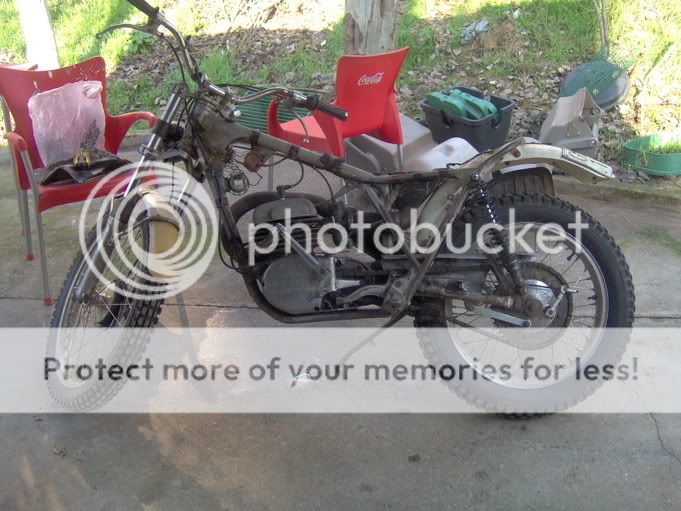

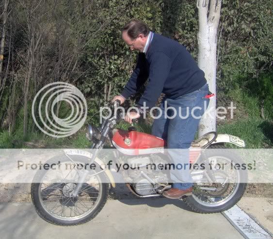

      despues de coger experiencia, sobre todo de lo que no hay que hacer,con la alpina,no la vamos a olvidar de todas maneras,ha llegado a nuestras manos la moto que tanto anhelabamos,una SHERPA T 151.
      Yo siempre quise tener una SHERPA,pero sinceramente preferia las 199,quizas porque las recordaba mas en la memoria.
      Pero al ver la SHERPA d Togno me empece a enamorar de ese modelo,mas y mas la veia,mas me gustaba.
      Asi que empece con paciencia a buscar una que cumpliese con los requisitos necesarios.moto para restaurar con toda sus piezas,o las mas posibles,y sobre todo que andase,la experiencia con la alpina a sido basica,ya que el problema del motor nos tenia parados.
      Y ayer se presento la ocasion y no la perdimos.
      Esta mañana cuando mi hermano se presento con ella casi se me saltan las lagrimas,alli estaba esperando a volver a rugir.
      Asi que fuimos directos a lavarla para sacarle todo la suciedad que llevaba por encima.
      Despues a arrancarla.
      Limpiamos un poco el conducto de la gasolina y despues de un par de patadas empezo a rugir otra vez.
      Se me pusieron los pelos de punta :( y mi hermano se dio una vueltecita con ella.
      La pena es que el silenciador tenia un pequeño hueco que afeaba ligeramente su sonido.
      Pero mi gran decepcion fue que el humo de la moto no era el que yo recordaba cuando mi hermano mayor participo en una prueba de trial en fuenterrabia cerca del club de golf.
      Mi hermano me dijo que era por los aditivos de ahora pero creia que todavia se podia conseguir unos parecidos.
      Enfin para que contaros mas,espero que consigamos la restauracion que se merece.
      Mi hermano dandose una vuelta,que suerte

      enhorabuena, la moto tiene muy buena pinta, las ruedas parece que estan demasiado bien (hablo de la llantas), mecanicamente seguro que está muy entera, revisa como está el carburador de estado, quizás sea la pieza que requiera mas atención para que vaya bien redonda. Cambia condensador y platinos para quitarte problemas electricos, pon aceites nuevos, cambia cables y guardabarros, ademas de tapizar el asiento. Del resto dejalo para luego y disfrutala desde ya, porque esa moto pide a gritos que la muevas, mecanicamente es muy superior a su competidoras y la calidad con la que se construyo te dará mil satisfacciones.
    • #117191
      LALLOREA, enhorabuena. La verdad es que se ve que vais a tener trabajillo, pero parece que la moto está muy original. Desde luego parece una 151, que por supuesto era una Kit Campeón, la última Kit Campeón. Se vendío a finales de 1974 y en 1975 ya salió la 158/159, ya de la saga «Manuel Soler» como popularmente se las conoce y que como sabes ya tienen asiento y depósito separados.

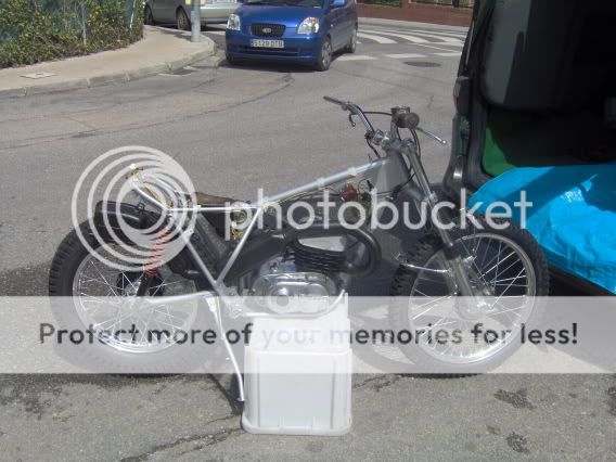

    • #117193

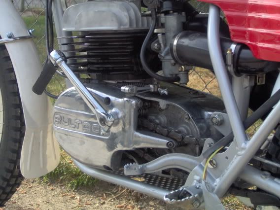

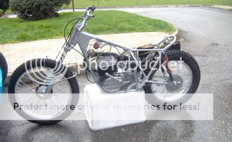

      Bueno,pues ya queda poco para que vuelva a revivir la 151,por desgracia se me olvido llevar el deposito asi que me he quedado con las ganas de verla vestida.
      La verdad es que es increible como se puede recuperar de esta manera el paso del tiempo y del olvido estas joyas.
      Cuando la terminemos espero que me deis vuestra opinion para mejorarla.
    • #117194
      Buen trabajo y en tiempo record…
      A simple vista parece que has montado los soportes del guardabarros delantero al revés, el de delante atrás y viceversa. Otro detalle: busca un acelerador original o cualquier otro antes del Tecnomoto que tiene un tacto fatal. La moto te está quedando genial.

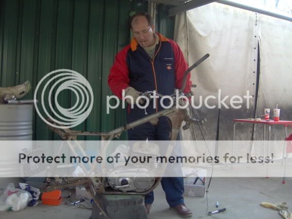

      hola a todos:
      soy el hermano de LALLOREA y durante el montaje de la 151 hay algunas dudas que me han surgido, a ver si me podeis echar una mano:
      1.- he desmontado tropecientas veces la dirección. Hay una tuerca superior muy peculiar que empuja la tija superior hacia abajo y coloca las pistas ylas bolas en su sitio. Creo q al apretar esa tuerca se me salian las bolitas de la pista de abajo con lo cual habia una holgura bestial y si aprietas la dirección se queda «enganchada». ¿hay algún metodo fiable para apretar esa tuerca o me he olvidado de montar algo? creo que ya va bien pero la rpoxima que nos espera (una 9) no tengo ganas de seguir persiguinedo bolitas por el suelo y contando cada vez dos veces 22
      2.- el cable verde que sale del motor creo que es de la luz de freno (por descarte de los demas colores: amarillo luces, rojo pare, negro bobina de alta) ¿hay que llevar ese cable directamente a la luz trasera?
      3.- no me he quedado muy convencido de como ha quedado la rueda delantera, hay un roce que parece del tambor con el portazapatas, ¿me habré dejado alguna pieza sin poner? ¿merece la pena engrasar el eje de las ruedas?
      bueno hay mas cosas pero tampoco me puedo enrrollar ahora
      Un saludo y gracias

      Debajo de esa rosca que aprieta la tija inferior antes de colocar la superior, va una pista de acero para las bolas de arriba. Parece que la hayas olvidado.
      1.Yo coloco las bolas en la tija inferior pegadas con grasa y coloco la tija en su sitio.
      2.La sujeto con dos gomas de cámara a la parte superior de la pipa de dirección para que a colocar las bolas arriba no se caiga la tija con las de debajo.
      3.Una vez puestas las de arriba, metes la pista superior
      4. Luego metes la rosca famosa de forma que quede un poco rígida al apretar. Al montar todo el conjunto se pone más blando y si no lo has apretado un poco más de la cuenta tendrás holgura.
      El tambor delantero lleva un separador entre éste y el buje, uno pequeño con un lado más estrecho que el otro. Va alojado dentro del retén que llevan los rodamientos a cada lado. De esta forma apoya en el rodamiento por un lado y por el otro se apoya el tambor. Si a pesar de tener el separador el tambor roza, pueden estar desplazados los rodamientos.
      El cable verde va hacia la resistencia que va anclada en el chasis y de allí sale por duplicado, uno hacia el interruptor de STOP y otro hacia la bombilla.

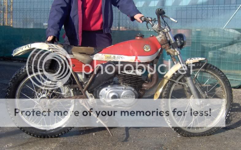

      Menos mal que hoy tengo un buen día, porque he traido a casa mi próximo proyecto.
      Una sherpa 49, 2ª serie.
      Queda trabajito pero está completísima.
      Tiene hasta el neumático trasero de espiga.
      Matrícula de goma, aletas originales, sus amortiguadores, etc. No le falta ni una pieza importante. Hasta el piloto trasero es el original (metálico).
      Y está documentada y de alta.
      Bueno, cuando empiece con la restauración ya os iré poniendo cosas por aquí.

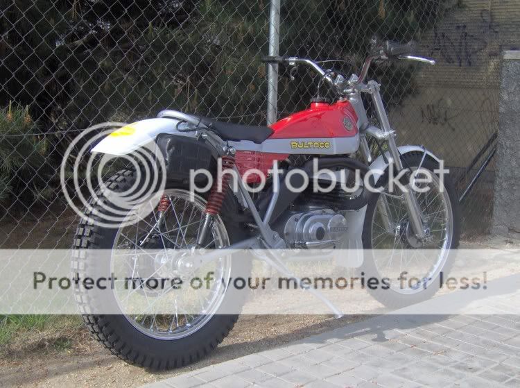

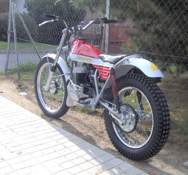

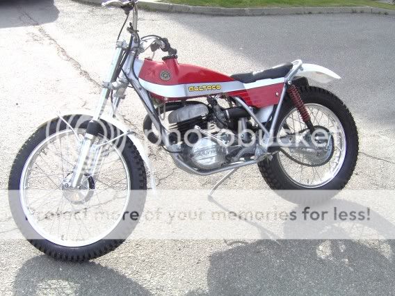

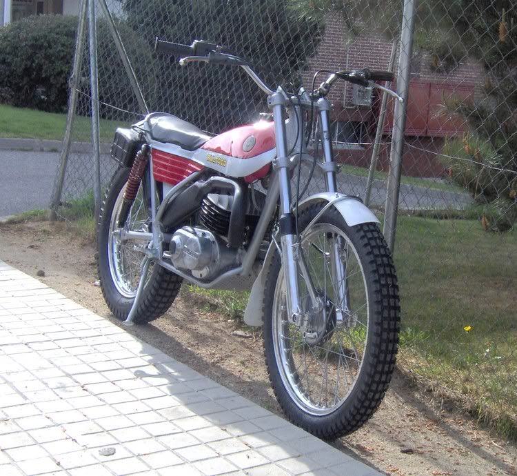

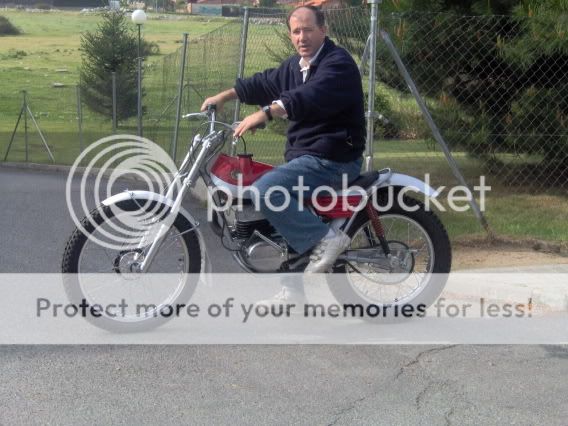

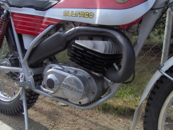

      Bueno como veis ya esta practicamente terminada,a falta de luces ,cadena, mejorar el sillin y alguna cosa mas que espero me digais.
      Cuando la he visto esta mañana no me lo podia creer.

      Con respecto a tu moto, está quedando preciosa, de verdad, impresionante.
      Unos comentarios constructivos nada más. ¿El depósito lo habéis pintado vosotros? He notado que la línea gris de abajo es un poco más ancha de lo que era en realidad y creo que los adhesivos más pequeños. ¿Es así?
      Luego una cosa que queda fenomenal es pintar los logos de Bultaco a ambis lados del motor. Tapas con cinta de carrocero los alrededores. Pintas todo el logo, incluidas letras. Dejas pasar 10 minutos, y con la pintura todavía fresca, coges un trapito empapado en disolvente y vas delando las letras limpias hasta que te queda más o menos así
      De todas formas, un 10!!!!
