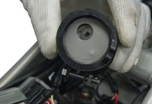

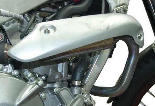

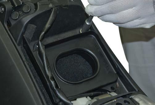

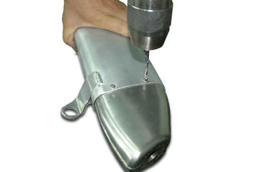

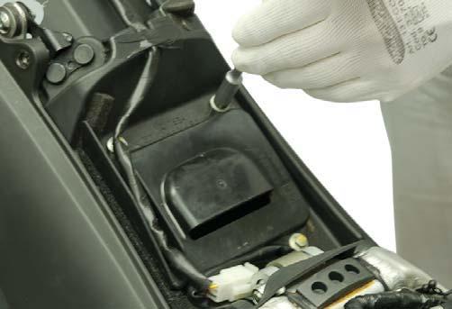

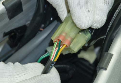

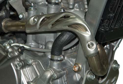

      Hola! Todas las Montesas vienen de serie cumpliendo la normativa del momento en que las compras (la única marca) y para disfrutarlas hay que «deslimitarlas» , en las 4RT hay que quitarles unos reductores que llevan en el escape y admisión, y desconectar un cable que les limita el régimen de revoluciones del motor (verde y blanco creo recordar) que si simplificas la instalación eléctrica ya es suficiente puesto que no actúa el cable. Eso para las 4RT 05, 06, 07 (chasis color aluminio) las del chasis negro además (cambio de euronorma) hay que sustituir el tramo inicial del escape para eliminar el catalizador y en algunas incluso había que cambiar la corona que era de 36 D por una más apropiada 42 D por ejemplo. Todo eso no viene en el libro del usuario y normalmente los concesionarios lo hacen ellos, aunque he visto motos compradas en tiendas que no las «deslimitaron». Con eso la moto cambia mucho y va muy bien y no hace falta nada más. En la 315R pasaba lo mismo.
    • #224912
      Ampliando la información de trialmontsia, inserto algunas imágenes que espero sean clarificadoras.
      Por cierto, esta mañana he tenido un «desencuentro» con el servicio de atención al cliente de Montesa-Honda acerca del libro de garantía y mantenimiento. Al parecer esta moto no tiene libro de mantenimiento y solamente seis meses de garantía por considerarla una moto de «competición». Precisamente la propia fábrica entrega la moto preparada para no competir y sí homologada para circular por cualquier vía pública, cumpliendo con la legislación vigente.

      ¿hay que desconectar el blanco y verde?
