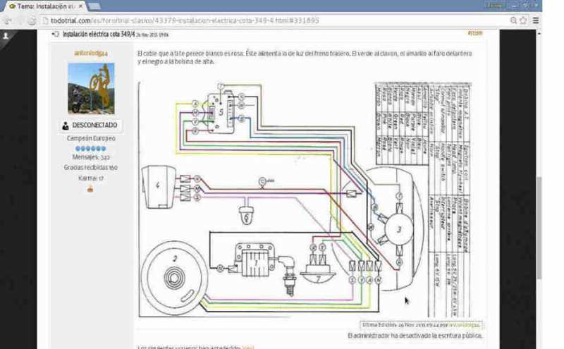

      Hola
      Casi estoy acabando mi cota 349/4
      Me quefa la instalación eléctrica , quiero dejarla simplificada, sin luces.
      Del volante salen 4 cables, negro, blanco, verde y amarillo.
      El negro va a la bobina, el resto ni papa.
      Supongo que del botón de pare ira uno a masa y nada mas.
      Si me podéis ayudar os lo agradecería, es mi primera Montesa
      Siso

      La he simplificado para hacer solo trial, pero con los cables para completarla por si me diera por ahí (que no creo)
