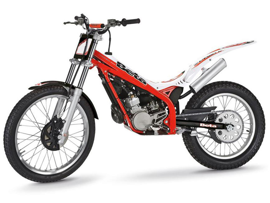

      Probablemente sí sea mejor empezar con una 50 y después pasar a una 80, pero en el caso de una 80, hay unos modelos bastante más ligeros y pequeños que esos que son casi como una grande, Por ejemplo las Beta Evo 80 junior:

      Sin duda la beta junior es una buena opcion pero hay pocas de 2a mano y no baratas…
