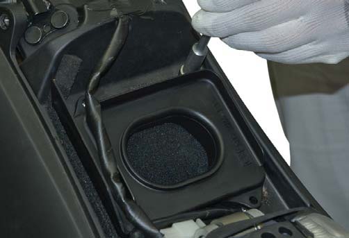

      La moto como viene de fábrica sencillamente no anda. Hay que cambiarle el colector y el tramo final del escape, la tapeta del filtro del aire, quitar un reductor en la admisión y desconectar el cable verde y blanco. Si vas a cambiarle el faro es muy importante instalar el relé del ventilador (va montado en el faro) debajo del depósito de gasolina.

      La moto como viene de fábrica sencillamente no anda. Hay que cambiarle el colector y el tramo final del escape, la tapeta del filtro del aire y quitar un reductor en la admisión. Si vas a cambiarle el faro es muy importante instalar el relé del ventilador (va montado en el faro) debajo del depósito de gasolina.

      Comprueba todo lo que te he explicado anteriormente:
