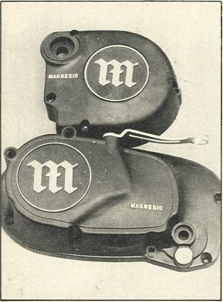

      Hola,a llegado a mis manos una cota 349 ulf ….pero la tapa del encendido es de una cota 348,puede ser que fuera un motor de una 348 o quizás la tapa de la 349 se podía adaptar a la 349 en plan chapuza?
      aparte de eso hay alguna manera mas de distinguir el motor exteriormente de una 348 a una 349,bueno ya me diréis,gracias,que follón…..
    • #218247
      Del nº de motor 51M15709 en adelante Cota 349. Los anteriores Cota 348.

      ya lo tengo localizado,el numero es anterior,entonces el motor es de una 348?
      o podría ser que solo el carter fuera de una 348 con la tapa y el resto fuera de una 349 con 350cc de cilindro, hay alguna diferencia externa entre los cilindros de estos modelos?
      que follón,gracias
    • #218253

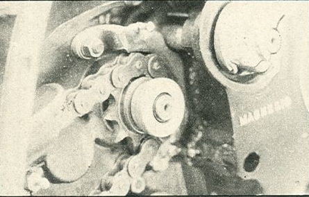

      Los cilindros son prácticamente iguales exteriormente. Fíjate en la tapa del embrague, en el tensor de cadena y el sistema de extracción rápido, el motor de la 348 no los tenían.

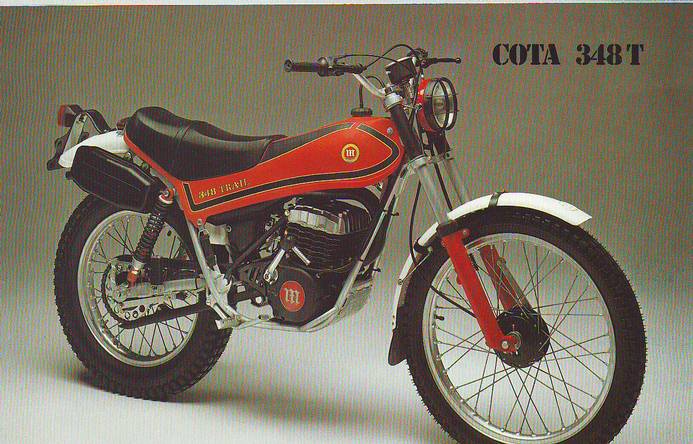

      Es posible que el motor sea de una Cota 348 Trail de 1982
