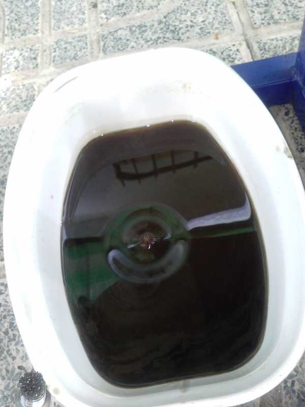

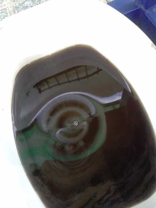

      Hola mira ya llevo 2 años con el retén de la bomba del agua cambiado, ahora he comprado otro nuevo pero yo no se muy bien cuando cambiarlo, la gente dice cuando se pone el aceite color café con leche. Mirad las fotos y decidme si tengo que cambiarlo.
      Mi opinion creo que el aceite está muy ocuro, pero no lo tengo claro
      Saludos y gracias

      cuando el agua se mescla con el aceite el aceite se pone de color crema comosi fuera bailen

      Cuando toque, verás el aceite de color gris claro. Hasta entonces, te sugiero que te olvides de cambiarlo.
