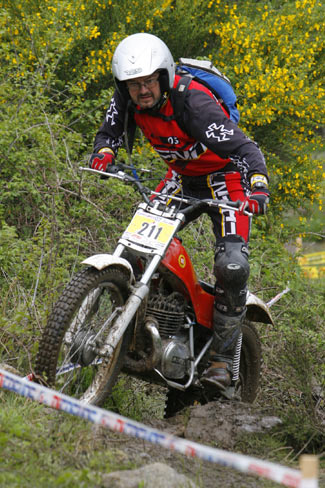

      Aprovecho para dejaros unas imágenes de la Cota 160 Portús de Jose Franqueira, en la que se aprecia especialmente su curioso colector de escape:

      Antonio Roma «Portús» comenzó instalando camisas de Impala 175 de 60,9 mm. de diámetro, pero su mente inquieta llegó mucho más allá, llegando incluso a instalar cilindros de Cota 247 de 72 mm., necesitando una carrera de 60 mm., para lo cual era necesario montar la biela y el cigúeñal de Cota 247.
      Una de estas joyas pertenece a José Vicente Franqueira y es la que ilustra las fotos que Yoyi ha insertado en el mensaje anterior. Basta observar como el escape sale por el lado izquierdo y no por el derecho como en las Cotas 74-123-172.

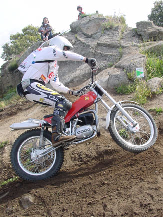

      He leído en alguna ocasión que la Cota 172 verde (aparecida en 1976) fue una serie que algo tuvo que ver con la revista Moto Verde, pero no sé si es cierto:
      La moto de estas imágenes no es 100% original, lleva el guardabarros trasero ni silenciador final originales, el asiento está retapizado (originalmente llevaba unos reloeves en los laterales y la inscripción Montesa detrás) y los cárteres tampoco iban pintados en negro ni llevaba esa palanca de arranque.
      Identificación Modelo: 19M
      Números de Serie: 19M0001 – 19M1990
      Años de producción: 1975 – 1980
      CC: 157,5
      Diámetro x Carrera: 60,9 x 54 mm
      Compresión: 11:1
      Potencia: 14,5 CV a 7.000 rpm
      Carburador: Amal 20 mm
      Cambio: 6 velocidades
      Neumático delantero: 2,75 x 21
      Neumático trasero: 4,00 x 18
      Freno delantero: Tambor 110 mm
      Freno trasero: Tambor 110 mm
      Peso en vacío: 73 kg
      Dipósito: realizado en fibra de vidrio con capacidad de 4,5 litros
