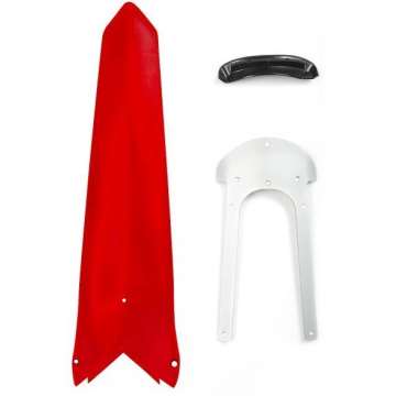

      Los plásticos de Beta me parecen demasiado rígidos pues parecen tienen un poco de fibra de vidrio, y sobre todo no aguantan los golpes laterales y se quiebran.
      Para mitigar el problema yo le fijo al guardabarros por su interior una pletina de aluminio (blanca) a lo largo del guardabarros hasta la caja del filtro, de esta manera si se retuerce el aluminio reduce su flexión no se rompe, además mitiga las vibraciones del guardabarros y la fatiga del material. Si te caes la puedes enderezar y a seguir.

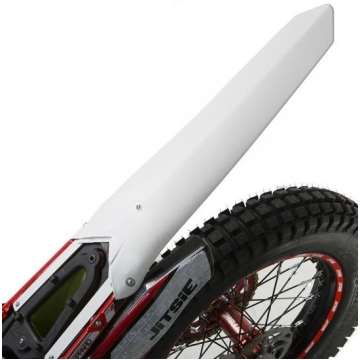

      Hola
      No se si será tu caso, pero creo que tu moto el guardabarros es de una pieza hasta el depósito, si es así creo que venden un guardabarros para adaptarlo al original y en caso de rotura sólo tener que cambiar la parte final, que supongo que será mas barato que la pieza entera…
