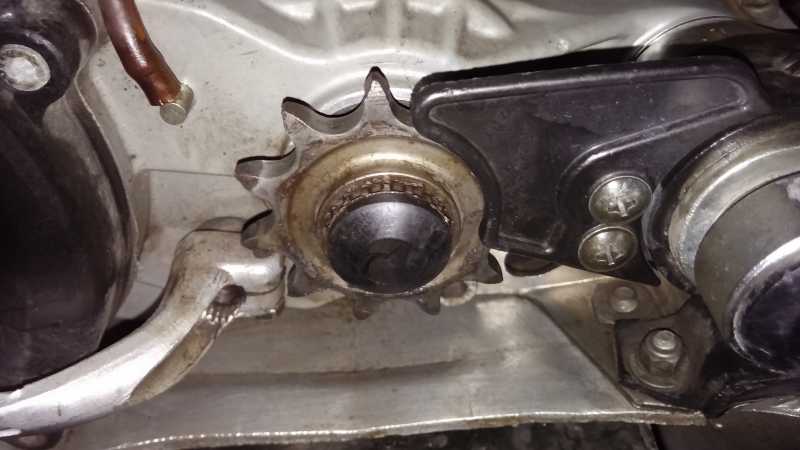

      Hola muy buenas solucito ayuda por favor, porque tengo una gas gas pro 280 del 2004 en la que no se como sacar el piñon del kit de arrastre, he sacado la arandela cir-clip pero no sale el piñon topa con una pieza de plastico que pensaba que salia con el piñon, pero esta pieza no consigo quitarla. Alguien me puede indicar como poder sacarlo. Gracias y saludos

      Hola Pablo, ese tapón de plástico no lo traen las pro de serie yo creo que irá encajado a presión. Prueba a apalancado con un destornillador o agarrarlo con una mordaza de presión y sacalo girando.

      Si quitas los dos tornillos de estrella del protector del piñon sale estirando sin esfuerzo.

      No he podido quitarlo, esta muy encajado no hay manera de sacarlo ni a rosca ni haciendo palanca. Supongo que la unica manera sera perforandolo. Con la mordaza no podia tampoco lo unico que hacia era rayar el plastico del tapon sin consegui moverlo algo

      Como bien te dicen, ése tapón no va ahí… Tienes que quitarlo para sacar el piñón. Lo han puesto para que no se oxide/ensucie la parte interior de ese eje. Perfóralo con la broca (no muy profundo, 2cm aprox) y lo quitas con maña. Después aplica 3en1 en el piñón y espera unos minutos.
