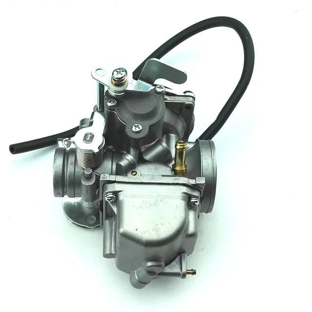

      -Poner un carburador más pequeño (ahora llevas un Keihin de 24, si mal no recuerdo. Puedes probar un mikuni de 22 de una yamaha 125 (en desguaces, a puñados) que es menos proclive a estos vacíos.
      -Montar un mikuni CV (campana mandada por membrana, como el de BSR de la Beta 4T) que no sube la campana hasta que la succión es suficiente como para mantener la velocidad en el venturi. Puedes encontrar alguno de suzuki 200 (esa rara de las ruedas gordas) que es el mismo de las beta Alp.
