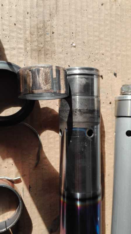

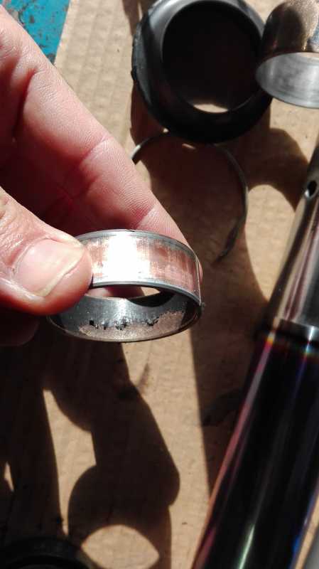

          fernando trujillo
            • Total:29
            Os pongo fotos de los dos casquillos que voy a sustituir. Están desgastados, deben de estar cubiertos por un material tipo nylon o parecido de color gris. Esto es lo que tropieza uno con el otro al querer sacar la barra de la botella, y con ello también te traes el retén. Gracias a mi amigo Pancho que es un maquina.
          • #247627
              Está supergastado, cámbialo o limará la botella internamente.

              fernando trujillo
                • Total:29
                Exacto, ya los he pedido. Cuestan sobre unos 3€ cada uno.
