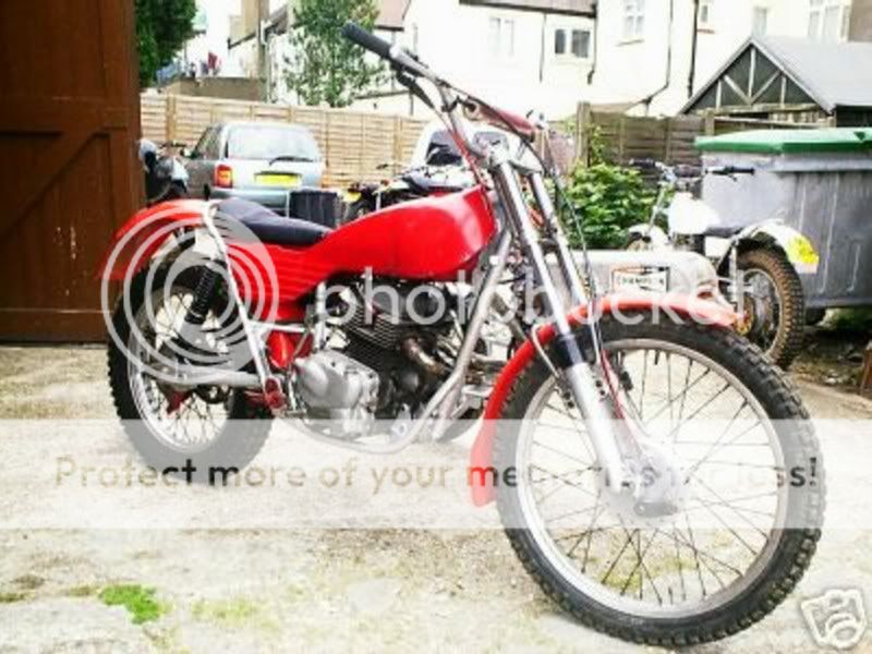

                            Un abrazo
                          • #115566
                              Creo que andas buscando esto:
                            • #115567
                                Esta «peculiar» moto se encuentra en España en manos de uno de los coleccionistas mas trialeros. No tardará en aparecer.
