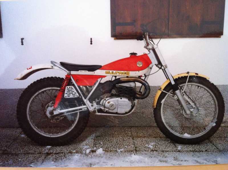

      De serie creo que no se puede en las kit 80, pero hay gente que se ha liado la manta a la cabeza y se ha sacado de la manga curiosos sistemas de reenvío por encima del basculante para tener el freno a la derecha, claro que al cambio no le queda más remedio que seguir también a la derecha…
      Hace poco ví una de estas transformaciones en un trial, era una obra de arte, pero ahora mismo no recuerdo quien era…
      Aquí una foto de otra Sherpa kit de alguien que lo ha logrado hacer… Como véis la palanca de cambio queda hacia arriba teniéndo que accionarse hacia delante y atrás…

      ok, muchas gracias por vuestras respuestas, lo que seguro que no haré es modificar nada que no sea como venían de serie con inventos. Supongo que el que sea o tenga alguna, acabas adaptandote… Os agradezco que me pongais al dia de todas las posibles opciones. ;)
    • #250663
      Precisamente este domingo en la Copa de España de Clásicas pudimos ver una Bultaco Sherpa Modelo 10 «Sammy Miller» con una modificación para poner el freno en el lado derecho, a través de un eje pasante. Aquí la tenéis:
