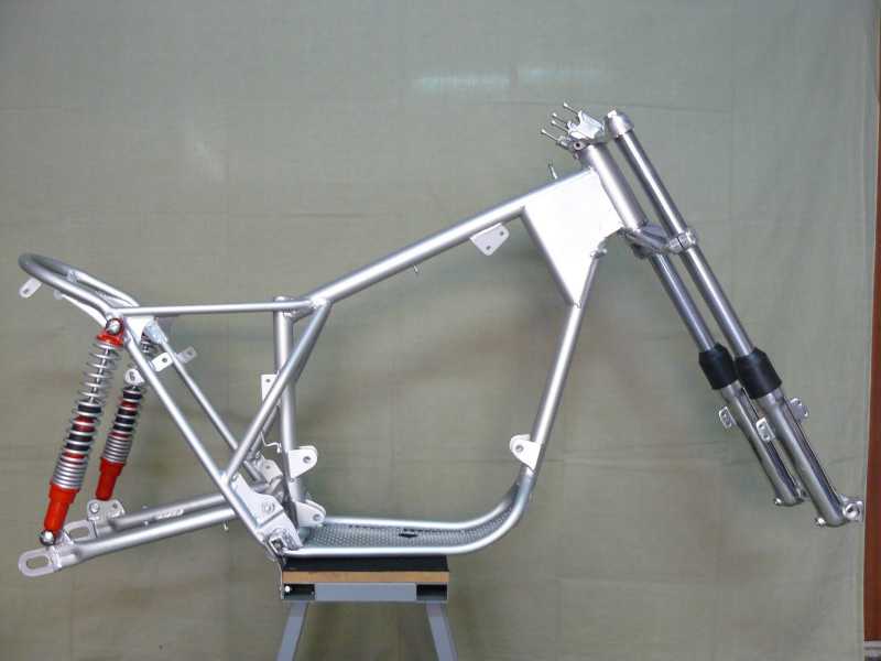

      Primeras modelo 91 chasis:
      Últimas modelo 91 chasis:
      En modelos posteriores, la barra central vertical del chasis detrás del motor desaparece.

      Gracias de nuevo, todo viene a cuento de que tengo una Sherpa en muy mal estado y la voy a restaurar. El chasis es como el que me muestras abajo en gris. Pero no me quedaba claro que modelo es. Gracias por las aclaraciones, de que del modelo 91 había dos típos de chasis.
    • #266687
      La foto que has puesto el chasis es como el que está pintado de negro, es decir de las primeras. El depósito varía de un chasis a otro, no vale el depçosito de un modelo de chasis para el otro.
      De hecho el buje delantero es como el del modelo 80, luego cambió a cónico.
      Otro cambio entre la 80 y la 91 que se me olvidó es la tija de arriba, en las 80 el manillar estaba sujeto con varillas de la forma del manillar, roscada y que encajaba en una cuna de la tija. Pero todo fué poco a poco, las primeras 91 eran 80 con otro número de bastidor.

      wr250
      • Total:770
      Esto es lo que a mi me liaba y me has dejado claro…Lo del mal denominado por mi » tirante recto del chasis» que baja por detrás del motor.
      La barra central del chasis como tu bien nombras
