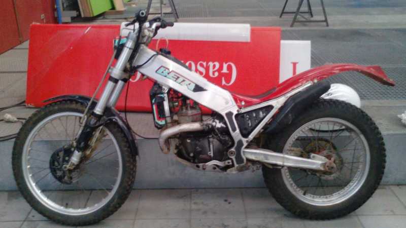

      Hola buenas me presento soy kike, estoy pensado en adquirir una beta zero del 91.
      La moto de estado físico esta bien, piñon y corona bien , marchas entran bien, suspensiones en buen estado, discos de freno y pastillas bien , buena compresión, embrague regular pero puede durar.
      Lo único que le pasa es que pierde gasolina por el sobrante del carburador, me imagino que sera la aguja o la bolla. No se que precio tendra repararlo?
      También pierde aire por el tubo en una junta que tiene a mitad del tubo.
      Tengo miedo de que el carter tenga corrosión, ya que dicen de este modelo que sino le ponias un determinado anticongelante al radidador, se corroia el carter. Según el propietario que la tiene hace 8 años no a rellenado el deposito con ningún líquido.
      El propietario es amigo de la familia y me pide 350 euros la moto lleva un año parada y arranca a la primera.
      La verdad es que siempre me a encantado esta moto. Queria que me dierais una opinión sobre este modelo, cosas buenas y fallos mecánicos y la opinión sobre el precio. Solo la quiero para dar vueltas por el monte tampoco la voy a dar mucho trote.
      Muchas gracias de antemano por la ayuda.
      La moto es la de la foto.

      Nice nike!
      + first water cooled Beta,
      + first bike with aluminium frame,
      – parts are a problem to this early model
      (nothing specific available beside standard
      parts like air filter brake pads, …)
      ° clutch plates are common
      The side cover might be affected with corrosion
      as with all early water cooling cases.
      Othewise very nice bike I believe very collectabler likewise the Beta TR34
      which is as famos and difficult to maintain depending parts.

      En mi opinión, si la moto está como dices, el precio es el que es y es de un conocido, si la moto te gusta yo no me lo pensaría mucho. Aunque no se como está este modelo de precio de segunda mano, casi prefiero que sea de un conocido que te pueda decir los fallos que pueda tener, a comprar una en un supuesto mejor estado a un desconocido, pero ya te digo que a mi personalmente me parece buen precio, a ver que te dicen los demás.
      Y en cuanto al estado de la moto, lo de la gasolina seguramente sea la aguja de la boya, el recambio no es nada caro y lo puedes hacer tu, aprovechando para limpiar el carburador y mirar el estado del cable del acelerador ya que estas puesto y por el tiempo que lleva parada la moto. Lo del escape seguramente sean las juntas de goma que estén en mal estado si todavia estan, se habrán resecado con el tiempo, si no tiene nada roto, tampoco es caro ni difícil de reparar. Lo que comentas de los carteres, como te ha dicho el compañero aquí arriba, de haber algo en mal estado será la tapa lateral donde lleguen los manguitos y esté la bomba del agua, no llega el agua a ningun sitio mas ( radiador, culata, cilindro y tapa lateral del motor), en los cárteres solo hay aceite. Pero de todas maneras si en ocho años no la han cambiado yo cambiaría el refrigerante también. Aparte de hecharle un ojo a los retenes de las barras, aunque ya dices que estan bien.

      Totalmente de acuerdo con el criteri de Sergi.ci…… una buena limpieza y liquido nuevo….. y tambien revisaria/cambiaria los manguitos de refrigueracion por si estan secos.
