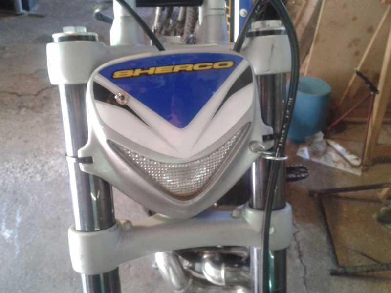

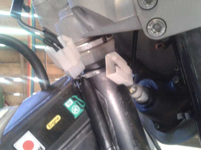

      hola buenas soy incapaz de conseguir poner la luz delantera en mi moto unasherco 2.5 del 2006 e probado de varias formas y nada, tengo entendido q el cable para las luces es uno amarillo pero no me da corriente. adjunto dos fotos en las q se ve los conectores q hay

      Roza los cables contra el chasis, el que de chispa (que no sea el del parador) lo conectas al regulador y un empate de éste, al bombillo.
      El cable amarillo del regulador se conecta al que de chispa en la moto y a la vez al bombillo, la tensión que suba de los 12 voltios apróx. se derivará a masa y con ello la instalación estará protegida de sobretensiones.
      Si no lo conectas al regulador, la tensión se irá por las nubes y fundirá las bombillas, el ventilador girará muy rápido, pudiendo quemarse su motor eléctrico.
      Conecta otro cable del chasis para la masa del bombillo y listo. (entre ámbas cosas puedes poner un interruptor)

      gracias. entonces el cable amarilla lleva corriente alterna y la bombilla sera tambien para a.c. y como es que probe con 12v de c.c. de una fuente de alimentacion y lucia perfectamente?
