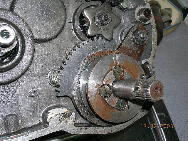

      Voy a meterle mano a una 349 ´81 que tiene un par de problemillas: aparte de que el cambio arrastra (Voy a cambiarle los discos del embrague), tras engranar primera, la palanca del cambio puede seguir bajando loca (Suelta) para, al presionar nuevamente hacia arriba, engranar todas las marchas sin problema,
      Mi idea es sustituir el selector del cambio cambiando el muelle pero no sé si esto solucionará este problema.
      ¿Alguna idea?

      Hola
      Has desmontado ya la tapa para ver si se ve algo en mal estado? Igual tienes algún diente roto o desgastado del selector y por eso cuando llegas a ese diente sigue bajando loca la palanca al no engranar. Te pongo una foto que puso nacho 247 del selector para que tengas una idea.

      Este es justamente el punto más mejorable de ésta y todas las montesas ….
