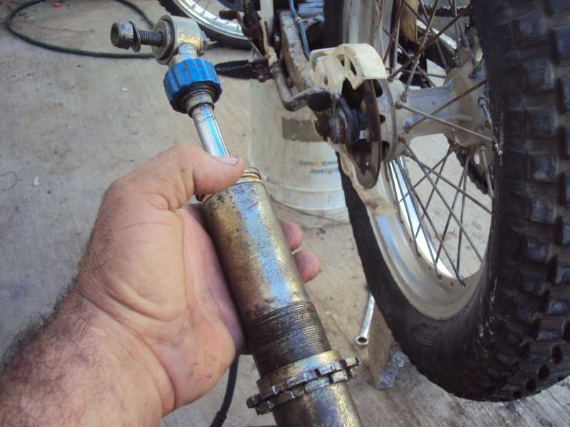

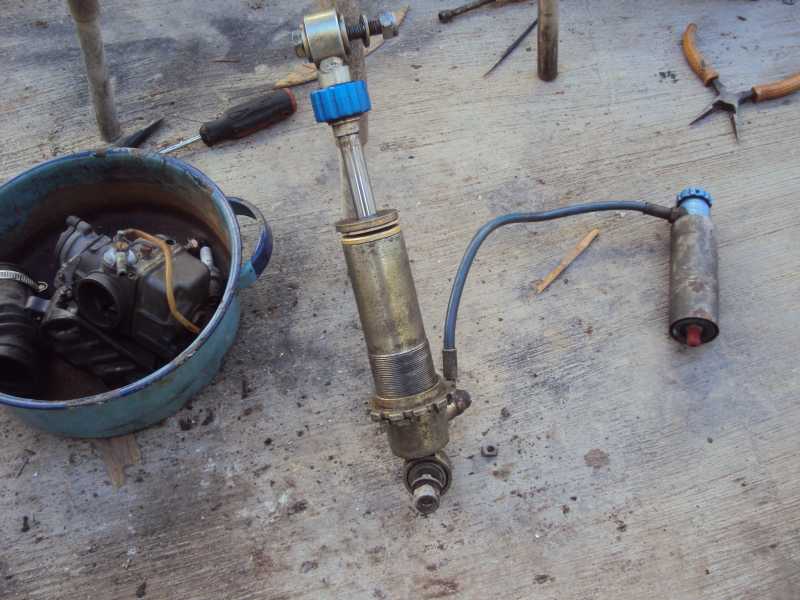

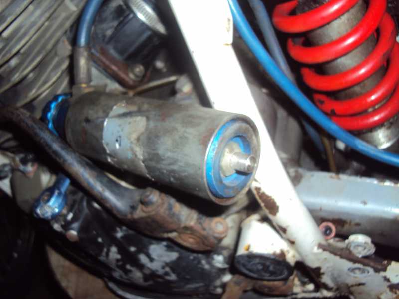

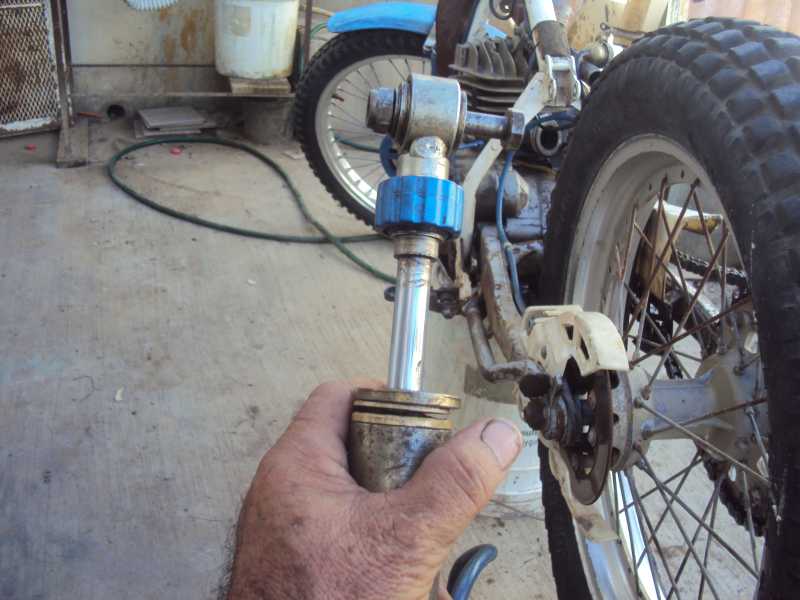

      ¡¡¡si!!! que me he fijado y el cilindro de gas del amortiguador trasero no tiene persion, solo salio un psss.. muy cortito y se acabo, la moto me avienta y se siente un tope cuando salgo de un pozo, siento como si no trajera aceite el amortiguador, hace como hacen los de adelante cuando tiran todo el aceite, como si solo trajera el resorte, mmmmhh no amortigua … es decir no me regresa suave, me avienta de golpe, es por falta de presion de gas? le falta aceite tambien? se le puede reponer aceite? por donde? ahhhh, es que la estoy arreglando, ya van a empezar las salidas, y amo a esta Betita….. alguien me puede decir que hacer? esta duda me enferma, me siento desesperado, aaaaaaaaaaaaahhhhhhh!! les agradesco de antemanooo!!
      P.D. le quedara algun otro aunque no sea el original?. aunque no sea de gas? ….. aahhh!

      Hola buenas pues yo nunca e tenido que abrir ninguna suspension trasera, cuando veo que esta suave le meto aire con un compresor y me a sobrado.
      P.D: Es clavada a la fantic de mi colega mira a ver si te valen repuestos cuidate!

      Octavio posiblemente se le fuese el gas, prueba a ver si metiendo aire a presión en la válvula cambia el comportamiento, aunque para eso necesitarías una bomba de alta presión. Si no, te puede valer cualquier amortiguador actual que tenga las mismas medidas de longitud y pasos para los bulones de sujección.

      para saber si le falta aceite tienes que sacarlo de la moto y sacarle el muelle, una vez sin muelle pruebas a hundir el bastago del amortiguador con la mano y a extenderlo, si va con resistencia ( que tienes que hacer fuerza para extenderlo) es que tiene aceite, si va suave «loco» es que no tiene aceite.
      si tiene gas cuando hundes el vástago con la mano o contra el suelo si esta duro, y lo sueltas y el vástago se extiende solo es que tiene gas ( que es el que lo empuja).
      esos amortiguadores creo que los hay nuevos pero no los venden para beta sino para otra marco creo recordar, pero tienen el mismo largo y ancho de muelle

      ¡¡¡SI!!! GRACIAS elmadriles!! ahhhh! ¡¡¡si!!! chingón!, veras ya lo saque, y a veces se pone duro y otras suave… lo pongo boca arriba, perdon, boca abajo y se pone muy duro , de salir y de entrar, todo esto lo he hecho sin presion de gas , ni aire, ahora salgo a la vulcanizadora a hecharle aire, al tanteo, al tanteo, no encuentro cuantas libras lleva…. ahhhh que predicamento, que sufrimiento, ya quiero mi Betaaaa Muchas Gracias chingón!! ah! este foro sube de categoria!!

      ¡¡¡si!!! Gracias muchachos! ya lo arreglé! le quite el resorte, lo probe asi como dijo elmadriles, y estaba aguado para arriba y para abajo! es decir se iba en vacio en ambas direcciones, luego la tuerquita azul de arriba me fije que estaba toda corrida hacia la derecha, conté los «clicks» y vi que son 14, la deje en la mitad, luego le heche aire con la manguera de la gasolinera, casi no le entro, pues al picar la valbula solo hacia un ps .. muy cortito, me fui a la vulka, ahí el señor le puso no se cuanto.. mmmhh, un chingo!! por que al volver a picarle a la valvula hacia un pssss muuuy largo luego me fui a la casa y ahí le conte las vueltas al cilindrito trae 43, y estaba toodo hacia la izq., y el resorte cuando se lo quite estaba a tope!! ,creo que el dueño original (nunca se lo habian movido despues de el) estaba muy pasado de peso , las tuercas estaban hasta arriba, ya en la casa (la casa de ustedes) todas las regulaciones las deje a la mitad, 7 vueltas la tuerquita azul ,22 vueltas la cabeza del cilindro, y a la mitad de recorrido las roscas del resorte… lo he puesto hace ratito, y ha funcionado!! aaaaaaaahhhhhhhhhyy!! chingón!! ¡¡¡si!!!
      P.D. antes ,cuando sin resorte ,y ya con un «chingo de aire» el bastago salio hacia ariba , se hundia facil, pero para sacarlo a mano tardaba mucho y haciendo un gran esfuerzo lograba sacarlo, aunque siempre salía muy despacio, en fin ya jala! muchas gracias a todos , muchas gracias elmadriles !!
