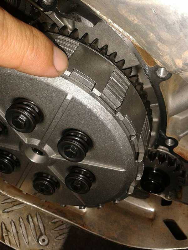

ESA MOTO LLEVA SOLAMENTE 450CC, VACIA EL ACEITE Y PONLE GRO O CASTROL O EL QUE QUIERAS PERO 450CC, NI UNA GOTA MAS
AQUI TIENES UNA IMAGEN
esteo es
fotolog.miarroba.es/j.llinares/pag/9/ en este enlace tienes un articulo de como cambiarlo, y en este foro busca que tambien lo tienes…..

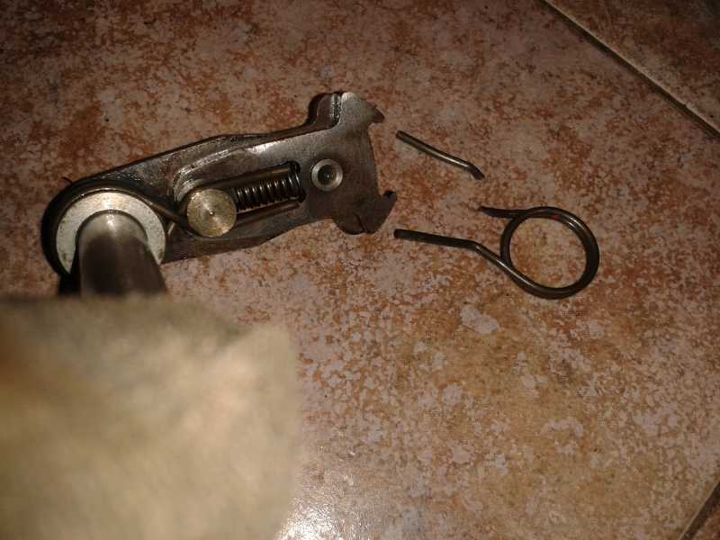

los tornillos hay que apretarlos a tope y puedes poner la palanca sin montar el embrague y probar..ojo que el muelle des selector siene una posicion, fijate al quitar el viejo
ese muelle hace que la palanca retorne a su posicion despues de metar una marcha .
cambia el muelle de todos modos
yo hace poco fui a cambiar uno y no estaba roto y nadamas sacarlo se partio..cambialo sin dudarlo
una pregunta, el muelle lo has llegado a cambiar?
