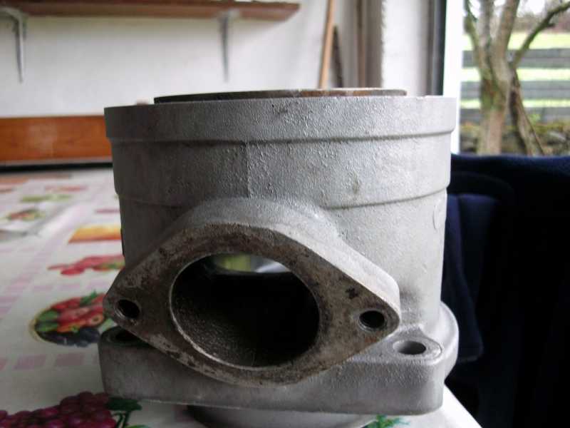

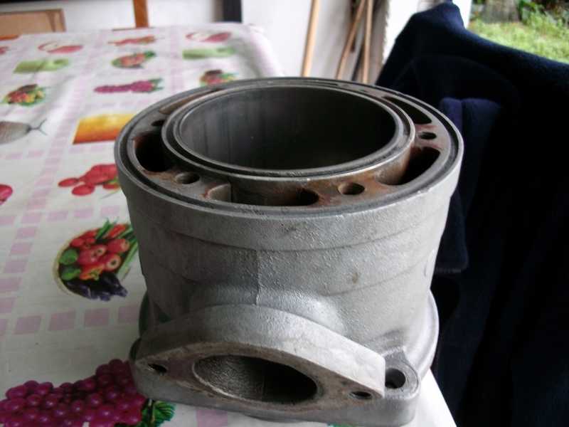

Aupa, tengo el mismo problema que tu, y que yo sepa son compatibles los de las delta refrigeradas por agua, año 91 y 92. Yo tengo una y ando buscando una culata.
Claro no todas.Mil perdones, como siempre la he llamado Delta 327 pues pensaba que asi era, pero la verdad es que mi moto es refrigerada por agua y en los manuales de esta moto estan dibujados casi a mano y no se aprecia el saliente del cilindro. Pedi una culata para GT32 y que coincide con la Contact GT32 pero no me vale y de ahi me viene mi duda y mi problema.
De todas maneras muchas gracias casiacero, espero me puedas segui ayudando. Un saludo.He hecho las cuentas y me sale 324 sin la cámara de compresión, así que daré por bueno que tengo una 327, ahora os voy
a dejar unas fotos del cilindro por si alguien las reconoce.Muchisimas gracias por decidarle un poquito de vuestro tiempo a mi moto.
