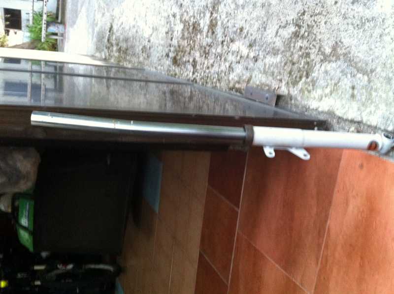

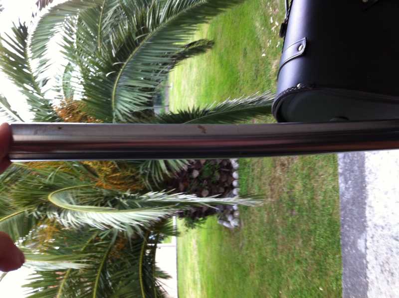

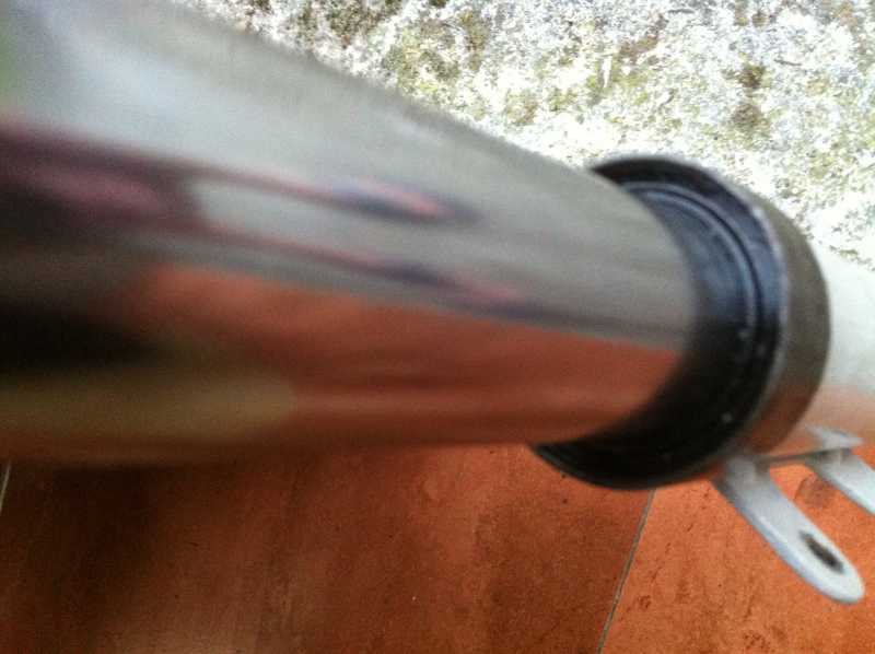

          • #214461
            Miguel Alsar
              • Total:3
              Nada chicos todo bien no se que sera volvere a montar y que sea lo que dios quiera,ahora despues de terminar de montar veo en el suelo aceite…de horquilla nooooo. quitOun fuelle de proteción y reten perdiendo ,bueno me pongo a desarmar y veo problema en la barra,joder doblada ,bueno al taller a endereZAR ,PERO COMO COÑO SACO LA BARRA DEL VASO QUE NO SALE, COMO CAMBIO EL RETEN CURIOSO PERO NO TEIA CEPO,EL OTRO LADO SI PERO ES UN CEPO COMO SI FUSE UN SEGMENTO NO SABRIA COMO QUITARLE.bUENO OS DEJO UNAS FOTS PARA VWER SI ME INDICAIS COMO SACR LA BARRA ÀRA CAMBIAR EL RETEN
