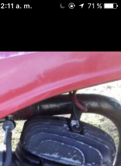

        Estoy restaurando una Montesa 247 y tengo varias dudas que me han surgido en la restauración:
        1º Ya la he arrancado pero no me quedas claro el funcionamiento de las marchas ya que es antigua y las tiene a la derecha.
        2º Tengo un cable enganchado a un tornillo, en la culata justo al lado de la bujía y no tengo ni idea para que es y donde tiene que ir enganchado.
        Muchas gracias por todo.

          Hola.
          Creo que las marchas son 1º para abajo y las demás ya hacia arriba.
          Ese cable parece una toma de tierra (masa) en culata. Posiblemente para asegurar la tierra de la bobina de alta. Mira a ver desde donde viene. Suerte con esa restauración.

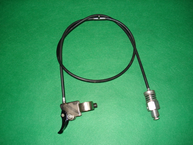

            El cable esta unido al descompresor, lo que llamas tornillo, que esta roscado en la culata, rosca de bujía y ese debe de llegar hasta el manillar, donde se conecta a una maneta de pequeñas dimensiones. Sirve para arrancar el motor, el arranque a patada es duro, pero una vez cogido el truquillo no hace falta..
            Una foto con el sistema completo:
            Del cambio no te puedo decir, la mía es algo más moderna y tiene el cambio a la izquierda.

              Entiendo que preguntas por el de color negro?, el rojo el de la bobina a la bujía.

                Genial! Muchas gracias, lo probaré así a ver.
              • #272358
                Gabriel Sanz
                  • Total:15
                  Siii es eso, estupendo. Muchas gracias por la información ya que no sabía para qué era. Ahora lo tendré en cuenta para arrancar ya que lo hacía antes metiendo marcha.

                          Efectivamente la foto que adjuntas es del descompresor que sirve para facilitar el arranque a pedal de la moto apretando el pequeño gatillo que debe ir anclado al manillar y soltandolo a media carrera de la palanca de arranque.

                            Pues sí, la foto desmontada es clarísima. Un descompresor manual.
