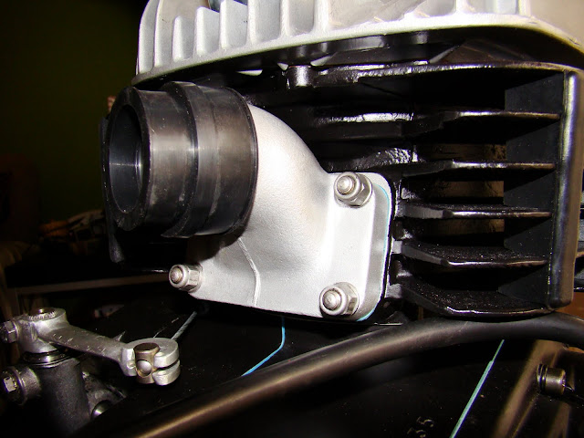

                                  Con ello pude meter el motor en el cuadro, lo que facilita la tarea de montar embrague, encendido y demás, a falta de un soporte apropiado como el suyo…

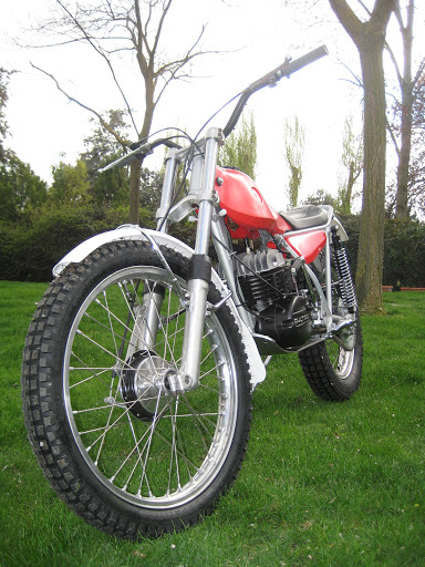

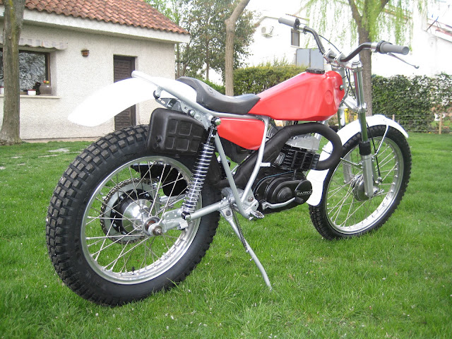

                                  Aquí la moto en su estado actual (casi, ya he puesto la tapa que falta). Alguno flipará de verla en el salón… Bueno, no se merece otra cosa, ¿no?. Eso sí, los trabajos «sucios» los llevo a cabo en mi pequeño taller…
                                  Y aquí el motor terminado, esperando el carburador para cobrar vida de nuevo… ¿Funcionará? Joder, yo me sigo emocionando antes de dar la primera patada. Bueno, y la segunda también, je,je…

                                            Bueno,  pues parece que las cosas van acabando de encontrar su sitio. Os pongo unas fotos de los últimos avances…

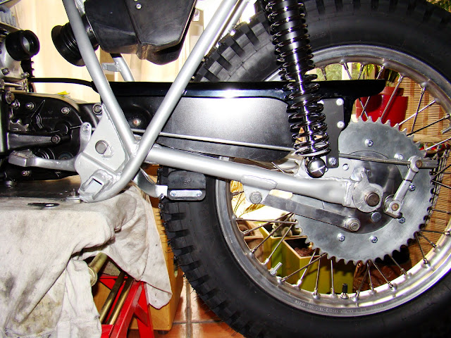

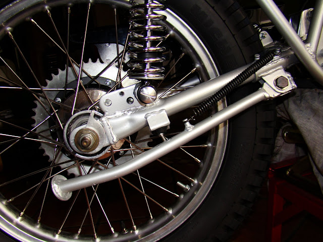

                                            La rueda trasera ya montada. La pata de cabra estaba doblada, y hacía tope sobre el amortiguador. No sé si por desgaste o en plan chapuzilla casera, pues el tetón que debía entrar en la gomita estaba cortado con radial. Lo cierto es que no me apetecía soldar sobre la pata ya pintada, así que esta es la solución, un allen que hace la misión perfectamente, pues queda encajado (aquí está sin meter) y no se mueve en absoluto. No es muy ortodoxo, eso sí…

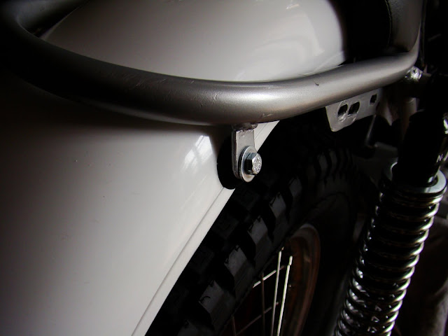

                                            Fijación elástica del guardabarros trasero…
                                            Aquí el puzle espera la última pieza «mayor», el carburador, que dios mediante estará de camino. Al final, no bing, no dellorto, un Mikuni VM de compuerta redonda (clásico, ¿no?. Eso sí, sigo dándole vueltas a la forma de recuperar el Bing, si se puede encamisar un cilindro, lo mismo se puede hacer algo con él…
                                            Tensor de cadena nuevo. El casquillo sobre el que pivota debería de sobresalir por los lados para que girase, pero está mal fabricado, como casi todo el recambio refabricado, en general bastante pobre. Lo he dejado un pelin flojo, y con tuerca y contratuerca, y parece que funciona.

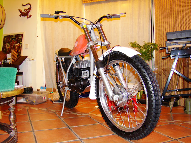

                                            Y aquí la moto, por primera vez desde agosto, con los pies en el suelo de nuevo. Eran la 1 de la mañana y no tenía estriberas, pero no pude evitar subirme y hacer un poco de equilibrismo…

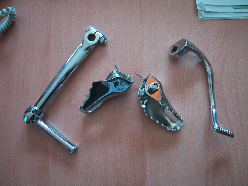

                                            Mientras llega el carburador, la palanca de arranque y las estriberas van a ser cromadas.

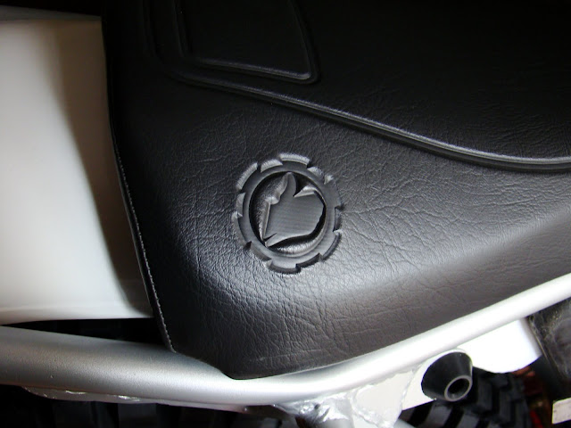

                                            Bueno, y para terminar, un detallito bultaquista…

                                                            Acabo de recoger unas piezas del cromador. Me daba una pereza de la leche ir hasta allí, pero ha merecido la pena!
                                                            Las estriberas en realidad deberían ir cincadas, pero creo que el cromado aguantará mejor el roce.
                                                            La palanca de cambio no es para mi moto, se la pillé a Jorok, pero no la voy a usar (llevo el cambio a la derecha). El caso es que como me iban a cobrar lo mismo, aunque estaba bastante bien, la llevé también. Así que está «bicromada».
                                                            Joder, y los tornillos originales y los muelles quedan tan chulos que empiezo a entender la fiebre por el cromo de algunos, casi merece la pena cromarlos todos!
                                                              Hola, ha quedado muy bien.
                                                              Una pregunta, la palanca la desmontaste para cromarla o la llevaste ‘montada’? Es que la mía se resiste, y mucho.
                                                              Saludos y adelante con la moto.
                                                            • #87516
                                                                La llevé montada, y gira sin problemas.
                                                                Hombre, si tiene óxido por dentro, donde el muellecito, a lo mejor interesa desmontarla para que el cromo entre bien, pero si no se deja y gira bien, llévala tal cual.
                                                                Lo que si te recomiendo es que limpies las piezas, al menos de lo gordo (grasa con barro).
                                                                Las estriberas iban con tornillos, muelles y todo montado. Los tornillos en principio para que no se perdiera nada, pensaba cambiarlos, y los metieron al baño maría también. No han quedado mal, pero la rosca tapada por la tuerca se queda sin cromar. Los muelles y casquillos han quedado perfectos.
                                                              • #87517
                                                                  Ok, asi no la demonto.
                                                                  Los muelles y el casquillo, bien pulido y zincados en lugar de cromados tambien quedan como nuevos.

                                                                                  Aquí os dejo un vídeo de las primeras (bueno, segundas) pistonadas de la sherpa.
                                                                                  Arrancó a la segunda patada, se vé que tenía ganas!
                                                                                  Al final monté el Mikuni que ya venía con unos settings de partida para ella:
                                                                                  main jet 125
                                                                                  pilot jet 35
                                                                                  needle jet 182 N-8
                                                                                  jet needle 5F21
                                                                                  throttle slide 2.5
                                                                                  Tiene una pinta estupenda, con su campana de bronce cromada, y con un aspecto «clásico» que me parece que no desmerece el resto de la moto.
                                                                                  Aún no la he estirado que está en rodaje, pero me sorprendió lo suave que vá, buen sonido, buen tacto del embrague, y lo aceptablemente bien que frena. Las horquillas me parecen algo blandas, pero como no tengo ni idea de trial, ya recabaré opiniones «in situ» a ver cómo estan.
                                                                                  Y aquí alguna fotillo. Falta algún detalle menor, y poner las pegatinas y lacar, pero como aún no me fío de que la pintura aguante, prefiero esperar un poco. Asi que de momento así se queda…
                                                                                  Un saludo a todos, y sobre todo ¡gracias por toda la ayuda prestada!
