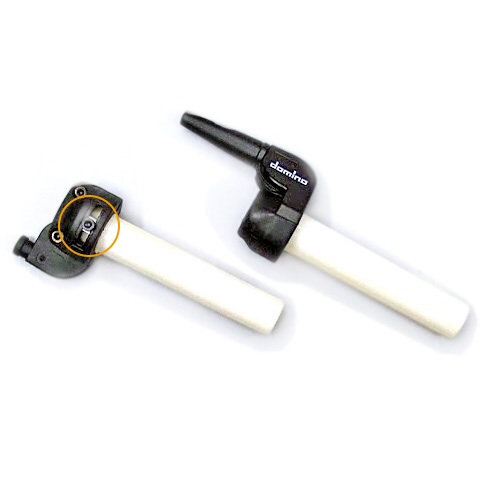

            Hay tambien puños infantiles regulables, puedes poner el recorrido del puño que quieras y luego ir aumentándolo progresivamente sin tener que desmontar nada, yo los he usado con mi hijo y es muy práctico.
            Un saludo!

              Muchas gracias a los dos. Voy ha intentar conseguir los puños que me a comentado Sergi.ci, pienso que es lo mas sencillo.
