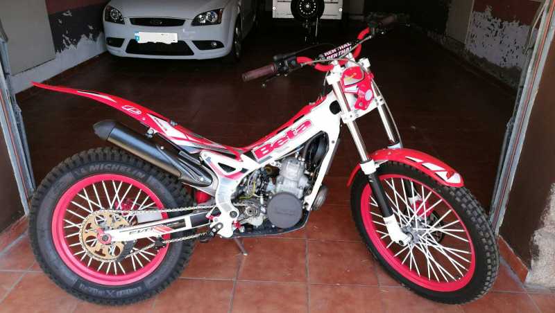

      hola a todos, por mas que busco no me sale ningun modelo parecido, estoy apunto de comprarla pero primero me quiero asegurar que año y modelo es y si lo sabeis que tal salieron ese modelo en cuestion, un saludo gracias
    • #269842
      es una «rev 3», probable que eso ya lo supieras. Van desde el ’99 al ’08 . Con algun dato que saques de la moto, chasis, motor o papeles, probable que puedas acotar modelo y año…

      Por la anchura del chasis a la altura del deposito,
      esta rev 3 es de antes del 2007, que fue cuando fabricaron el chasis como digo más estrecho. Todas! Las revs tienen los plásticos intercambiables, por lo que puedes encontrar mezclas de adhesivos o plásticos de diferentes años o colores a gusto de cada dueño. Solo te queda saber el número de bastidor- chasis para saber, como te dice el amigo interzona, y llamar a beta trueba para que te confirmen el año del modelo que te interesa…

      Pues la mejor manera de saber de que año es, es mirandole el numero de chasis.
      Te lo digo, porque a mi me han entrado motos de un año que luego mirandoles el bastidor era de mas atrás. Como guia te puedes valer de varios detalles,
      1. Filtro de aire, hasta el año el acceso al filtro era por el lateral izquierdo. En adelante, se accedia por una tapa que va sobre el guardabarros, a modo de asiento
      2. la bomba del agua desde 2002 tiene dos salidas, anteriormente tiene solo una salida.
      3. modelo 2006 en adelante le cambia la careta por una con el faro en forma roboidal.
      4. Carburador Keihin en el modelo 2008. Anteriores montan Mikuni.
      Esas son las cosas mas evidentes que saltan a la vista.
      Pero como se pueden cambiar y actualizar a fondo, ojo porque te la pueden clavar.
