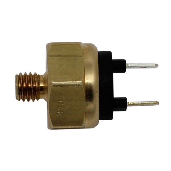

        En la ultima salida me fije que el manguito tenia mucha presion y que el ventilador no se encendia, y despues de revisar la moto llegue a la conclusion que debia ser el termocontacto…. y lo he anulado para que el ventilador funcione interrumpidamente.
        Hoy he salido con ella y ningun problema, pero todo y que otros compañeros lo llevan asi…. tengo mis dudas, sobre todo cuando el tiempo sea mas frio.
        Cuales son los pros y contras?
        Ah, la moto es una Beta techno del 99

              Además del perjuicio que supone el no controlar temperatura óptima de motor ni reducir tiempos de calentamiento, está el hecho de un posible sobrecalentamiento de los devanados del motor del ventilador y posible avería. Y ahí si que tienes ya un problema. El termocontacto para controlar el ON/OFF del ventilador no debe ser caro.

                Gracias a todos por las respuestas… confirmais mi opinion de que lo mejor es cambiar el termocontacto, pero reconozco que soy un negado con todo lo relacionado con la electricidad y que no puedo ver como funciona.
                Alguien tiene algun brico o esquema para cambiarlo?
              • #246677
                  A ver, si es un termocontacto como los termocontactos de toda la vida, tendras que sacar el liquido refrigerante del radiador, por lo menos, desenroscar el termocontacto del radiador y volver a colocar el nuevo, conectar los cables como estaban y volver a poner el líquido.
                  No tiene mas dificultad que quitar y poner un tornillo, aparte de lo escondido que esté en tu moto.

                    Diria que debe ser la pieza 15.20 del despiece.
