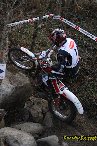

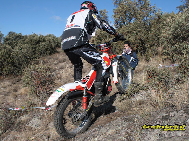

                              Aqui van las fotos que he podido hacer, no se si os servirán de algo pero quizás pueden dar una idea. Yo lo he hecho con la sierra de calar, con cuidado de agarrar bien el guardabarros y marcando por donde debe ir. Hay que poner una velocidad de corte no muy rápida, para que no se recaliente el plástico con el roce de la sierra y se derrita, dando un peor acabado. Después he limado todos los bordes bien con una lima de madera, he hecho los taladros colocando el guardabarros en su sitio y marcando con un rotulador y ya está.
                              Las fotos son de uno viejo que se me rompió, pero se aprecian los recortes hechos.
                              Una vez montados y con las pegatinas quedan perfectos:
                            • #93373
                                Buen trabajo. En mis Ossas creo que tengo que usar dos guardabarros si quiero darle ese acabado y además que el guardabarros llegue hasta el basculante.
