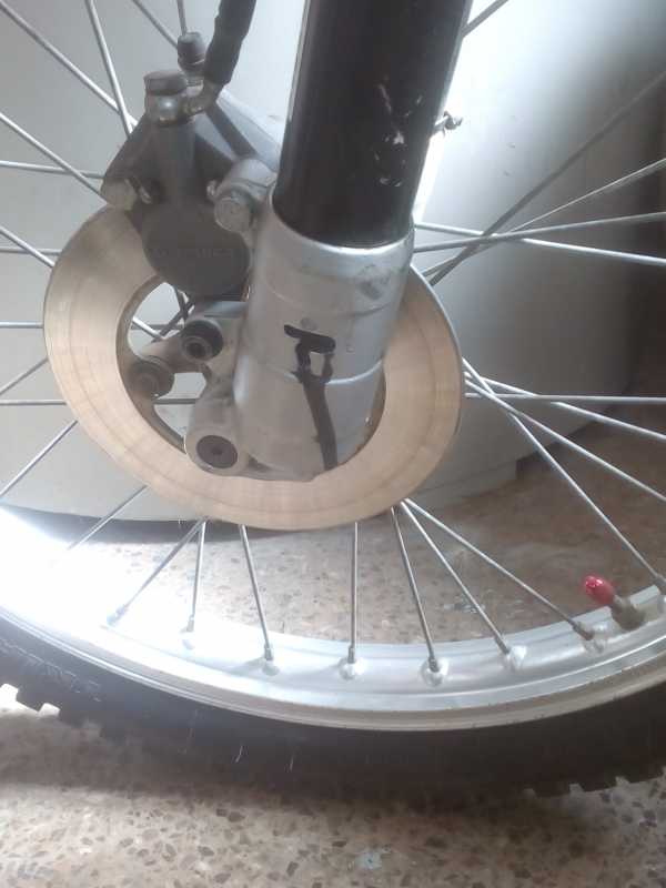

        Hola a todos, no he visto lugar de presentacion, lo hago aqui, soy cr5001, he comprado recientemente una trial, beta techno 352 del 96, en principio con una buena revisión. De momento poco uso le he dado, estoy dando un repaso. Me ocurre que no tengo manual de despiece y mantemiento, me gustaria saber si alguien lo tiene y me lo puede pasar por correo electronico o decirme alguna pagina donde poder descargarlo.
        Tengo un pequeño problema, la barra de horquilla izquierda que es donde va el freno delantero, resuda aceite y no por retenes sino por la parte baja, es decir la botella en la parte que entra dentro de la puntera, y lo veo salir por el hueco de la p de paioli.
        La he comprimido y observo un pequeño juego como si la botella se desplazara dentro de la puntera.
        Mi idea es soltar la puntera y ver si la botella tiene fisura en esa parte, si no pues volver a cerrar.
        En fin no me enrollo mas si alguien puede asesorarme lo agradeceria mucho.
        Para cualquier cosa podeis dejar un privado o publicar, estaré pendiente poniendome al dia.
        Un saludo!!!

          Hola, bienvenido al foro de Todotrial!
          Me has enviado un mail para lo del manual de la Techno, creo que lo tengo pero a saber donde, voy a buscar por el disco duro a ver si aparece y te lo envío.
          Lo de la pérdida de aceite por la parte de abajo, puede que le falte una junta tórica en alguno de los tornillos, en esas partes solían llevar juntas de goma o de cobre. Si nos pones unas fotos nos podemos aclarar un poco más cual es el problema.

            Hola Yoyi!Pues si ayer mande un email, no sabia a quien ya que buscando por internet vi que podia ponerme en contacto y no me lo pense dos veces S.O.S!!Veo que te ha llegado!!
            Bueno al tema, creo que me pierde por la puntera, ayer a ultima hora con la rueda montada, intente girar la botella y giraba, consegui apretarla media vuela, ahora no pierde tanto yo creo que casi nada.
            Voy a probar a colgar una foto a ver si lo consigo!!
            Por cierto, hoy he quitado la rueda y he tratado de amortiguar, he visto una gran diferencia de dureza; la izquierda es mas dificil comprimirla y recupera con facilidad, la derecha esta muy blanda y recuperda como si no tuviese mucha fuerza….Esto es normal que sea asi?Es como si la moto con la barra izquierda lo hiciese practiamente todo como mi cannondale jjjj!!!
            Un saludo!!
