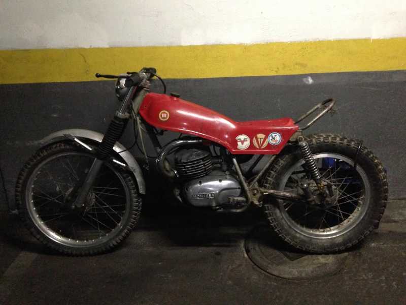

        Hola!!
        Tengo una duda que me gustaría que me la resolvierais si es posible.
        Mi abuelo me ha regalado su preciosa Montesa 247 que lleva parada muchísimo tiempo y acumulando polvo…
        Y no se donde tengo que echar el aceite, ni que marca, ni que cantidad, lo único que veo son dos tapones grises donde el motor pero no se cual es el correcto.
        Muchas gracias!!

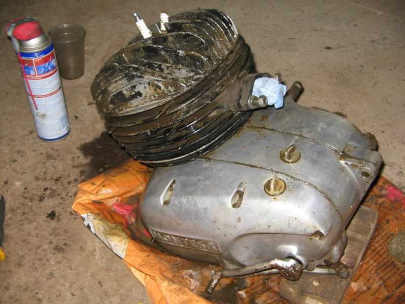

          El motor tiene varias divisiones estancas y necesita aceite en dos de ellas; embrague y cambio de marchas.
          En la foto verás dos tapones, el de la izquierda del motor es el de llenar el aceite del embrague; el de la derecha el de llenar el aceite del cambio. Primero tienes que vaciar los aceites quitando los tapones de arriba y otros tapones que tiene debajo; pero OJO quitarlos todos porque si solo quitas el de abajo no saldrá todo el aceite.
          Dejalo un buen rato.
          En el manual original verás que te recomienda aceites:
          Cambio: 300cc de SAE90
          Embrague: 200cc de SAE 10 W30
          Pero hoy en día tiene aceites mucho mejores especiales para embrague de moto y para cajas de cambio que funcionan fenomenal y tienen diferentes viscosidades, las cantidades si debes respetarlas.
          El manual de usuario de la 247 te lo puedes descargar aquí.
          http://lamaneta.org/manuales/manuales/Montesa%20Cota%20247%20Mod%2021M%20Ver1971MKII%20-1975%20Ulf%20Carlson-%20Despiece%20Manual%20Uso%20y%20Mantenimiento%20%202587.pdf
          EDITO: Recuerda que la gasolina debe llevar mezcla de aceite para motores 2 Tiempos al 2%. No se te olvide!

          • #264627
              De nada hombre!
              Que buena pinta tiene la moto, parece que lleva el neumático de espiga original.
              Que la disfrutes!
            • #264629
              Gabriel Sanz
                • Total:15
                Sii!! Tiene todo original menos el manillar que se le oxidó.
                Muchas gracias!
              • #264630
                Gabriel Sanz
                  • Total:15
                  Perdona molestarte otra vez,
                  Pero fijándome en nuestras fotos me he dado cuenta que nuestros motores no son iguales y quería ver si eso influye de lo que me as dicho antes… el mio tiene los cambios a la derecha y freo a la izquierda porque es de las primeras que se hicieron de este modelo.
                  Muchas gracias!!
                • #264631
                    No influye. El embrague en las 247 siempre está en el mismo lado, independientemente que el cambio esté a un lado o a otro y que le leva de embrague vaya por debajo o por encima del motor.
                    De todas formas lo tienes todo en la manual que te he adjuntado; tienes los modelos de varios años.
