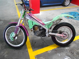

        Soy de Coruña y me voy a iniciar en el mundo del trial gracias a una moto que llega de rebote a mis manos. Siempre he querido probar el trial y esta es la ocasión.
        Me acaban de dar una Gas Gas Delta GT 25 y voy a ver si la pongo un poco al día, He estado mirando algo sobre esta moto y voy encontrando pero poco.
        Aquí pongo una foto recién lavadita:
        Gracias por vuestras aportaciones.

              Yo tuve la posterior 3.2 blanca, la primera con accionamiento hidraúlico del embrague (en motos era novedad, aunque en automóviles se utilizaba 30 años antes), y funcionaba muy bien de motor y manejaboilidad general. Calidad constructiva ya de menor nivel, aunque mejoraba mucho la calidad percibida con conjunto de plásticos de carrocería Acerrbis, made in italy. Si tu problema es la carrocería, intenta buscar los de la siguiente serie (la 250 era roja), y mejorarás mucho el aspecto de la moto. te aconsejaría revisar los rodamientos de basculante y bieletas, que cascaban muy pronto, ya que casi no llevaban protección frente al agua. La suspensiones creo que eran paioli, cero problemas.
              Disfrutarás esta moto.
            • #221596
                Hola! Yo también tuve la Gas Gas Delta 250 del 91!!! Nueva a mi me parecía preciosa con sus colores fluorescentes, pero con el paso del tiempo perdían el color y quedaban muy feas. Conseguir los plásticos nuevos es muy difícil aunque quizás puedan tener en tiendas que lleven siendo concesionarios de Gas Gas desde hace muchos años. Eso sí, si consigues piezas nuevas sería para tener la moto de museo ya que estas piezas son tan escasas que como se rompiesen sería pecado! Así que mejor lo que te dice Paco, o adaptar las piezas blancas de los modelos anteriores si los encuentras.
                Los principales problemas de la moto eran la poca durabilidad de las fibras del escape, de los rodamientos de bieletas, y un chasis no demasiado fuerte sobretodo en los tirantes delanteros. Ah, y el depósito de las primeras series se hinchaba con el calor y no encajaba, separándose del chasis.

                  He conseguido el guardabarros trasero nuevo, que el original esta roto y descolorido. Pero ya no hay mas piezas para esta moto en GasGas. El guardabarros delantero lo he conseguido en color rojo en un almacén de un concesionario de los de siempre. Tengo dudas de si pintar los plásticos restantes en color original o pasar todo a los colores rojos como las GasGas contact, muy similar a la Delta. En la puesta a punto se observó que estaba en bastante buen estado de mecánicas. A ver ahora que la empezaré a usar que cosillas van apareciendo. Gracias por vuestros comentarios.
                • #221601
                    Archigades, te doy mi opinión personal como alguien que en su día tuvo esta moto. Si has conseguido el guardabarros trasero original, pieza bastante difícil, yo no la estropearía pintándola de otro color y dejaría la moto con los colores de fábrica, pintando de morado depósito y guardabarros delantero, con pintura para superficies flexibles. Siempre es más bonito y da más valor a una moto restaurarla a su estado y estética original. Y más en este caso ya que motos rojas o blancas hay a patadas!
                    Otra cosa es que guardes las piezas originales y montes unas standar adaptadas para machacar la moto y darle mucha tralla, en ese caso el color sería lo de menos… Bueno es sólo mi opinión, ya nos contarás! :)
