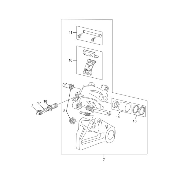

              • #247548
                  Hola
                  Hasta donde yo sé, la pinza trasera de la Cota 315 no es flotante, va fija en el soporte, de hecho forman una sola pieza, y el soporte queda fijo en el basculante una vez apretado el eje, con lo cual es fija. Para ser flotante no debe quedar fija en el soporte.

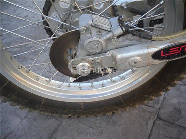

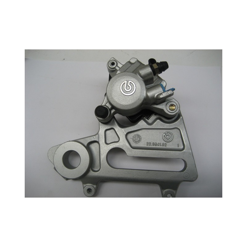

                • #247552
                    Detalle de una pinza fija al soporte
                    Y una flotante
                  • #247557
                      • Total:4190
                      Cierto Sergi.ci, la pinza de 315 no es flotante ya que no permite desplazamiento axial, como sí hace la segunda que pones.
                      Todo el centrado se fía al ajuste y compensación de los bombines.
                      Supongo que obedece a un tema de contención de costes (algo) y sobre todo peso.
                    • #247560
                      yo mismo
                        • Total:74
                        Gracias Sergi.ci, ahora con tus explicaciones y fotos entiendo el nombre de pinza flotante, yo siempre he llamado este sistema con otro nombre más cutre, » las pinzas que llevan un adaptador » jajajajaja. Las Cota 315R que yo he tenido las llevaban protegidas por el basculante pero el sistema es el mismo que tu indicas, el fijo. Mil gracias por tu aclaración y mucho TRIAL para todos.

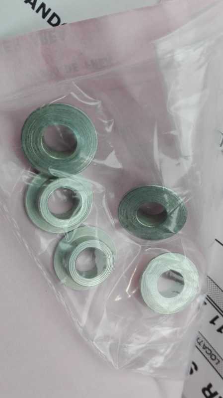

                      • #247592
                        fernando trujillo
                          • Total:29
                          Ésta es la pieza que esta desgastada y donde aloja el disco.0,70€ cada una y fuera el problema.
                          Gracias a mi amigo Pancho, que de forma desinteresada me está haciendo la puesta a punto.
                          Gracias a las respuestas recibidas.
                        • #247593
                            Vaya, pues no es por llevarle la contraria a Antonio, pero viendo los casquillos que has puesto y las arandelas onduladas que lleva, mirando el despiece, si que podría ser que el disco fuera flotante…

                              • #247628
                                  La única misión que tienen esos casquillos es proteger la acción del disco sobre los tornillos al ser mordido por las pastillas. No le confieren ninguna holgura ni desplazamiento lateral, por lo que el disco queda fijo al tambor y no es flotante.
                                  Compáralo con el delantero y saldrás de dudas.
                                • #247632
                                    Mas que por los casquillos, yo lo decía por la arandela ondulada que lleva entre estos y el disco, que parece que le de un margen de juego lateral al disco, y que la arandela haga de muelle para que el disco no tenga juego en frío y asuma la dilatación de este en caliente.
                                    Pero ya digo que no es por llevar la contraria, es por la sensación que da en la foto.
