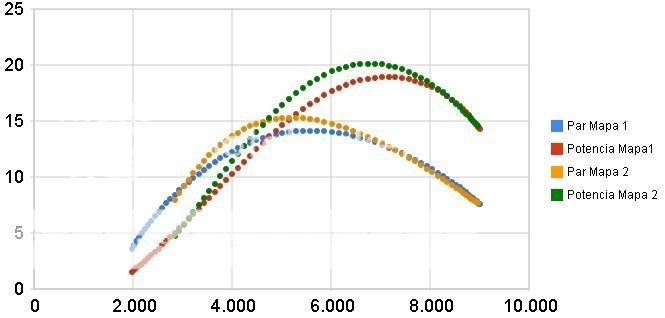

            Hay una base real tecnica en los mapas de encendido. Me interesa el tema y he hecho algunas pruebas.
            Aquí teneis las curbas de par y potencia de una trialera con sus dos mapas de encendido, que he sacado con la colaboración de otros foreros. Hay claras diferencias, hay un de un 10% a un 15% de caballos de más en ciertos rangos de revoluciones.

            • #72320
                Resumen del rollo: En un uso tipico hay un hasta un 20% de diferencia de potencia en un 25% de las utilizaciones en las zonas.

                Segun las curvas de potencia del post anterior, un ruuuuun va desde:
                curva 1: de 5 a 15 Cvs
                curva 2: de 5 a 17 Cvs
                Es un 20% de diferencia de entrega de potencia.

                En 0,5 segundos y un leve giro de gas tienes una diferencia de 20% de potencia para cada una de las curvas.  El mapa de curva 1, con un 20% menos es más dosificable.
                Otro día, otra zona: Casi en la misma situación, pero seco y un leve cortado en medio de la rampa. ? a que te gustaría ese 20% mas para tener inercia al llegar al cortao. ?
