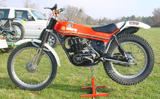

          Hola! Hoy he estado en un trial y había corriendo una 348 preciosa, sólo verla daba gusto.
          La Cota 348 es una moto que tenía una serie de puntos débiles, como un chasis de material un poco blando, un basculante demasiado corto, o un selector de cambio difícil que hacía que al gastarse las marchas se saltasen quedando en punto muerto. Al haber otras motos en el mercado de entonces y actualmente de clásicas, sin esos problemillas, las 348 se han visto un poco apartadas, pero eso no quiere decir que no sean unas motos totalmente válidas y sea gratificante llevarlas.
          Sin embargo hay que tener en cuenta esos puntos débiles. Por ejemplo lo del chasis, al igual que muchas otras trialeras de la época, pues para hacer trial de clásicas de niveles amarillo y verde, sobra, y no tendrás ningún problema, otra cosa es para hacer azules, categoría para la cual esta moto se queda demasiado «antigua», pero no creo que sea lo que pretendes.
          Piñones del selector, hay que cuidar que estén en perfecto estado, y en caso de que no, hacer otros de calidad, probablemente con un tornero, ya que estas piezas no se encuentran fácilmente.
          Basculante corto, pues lo mismo, para hacer zonas de amarillos y verdes no hay problema, aunque si quieres mejorar sus «prestaciones» también hay quien ha probado a alargarlo o a ponerle uno de 349, creo.
          Sea como sea, es una moto muy atractiva e interesante, yo te animo a restaurarla, y más si te la dejan muy barata. Si no dime donde que ya voy yo a por ella!!! :lol: :lol:

              Para mí la Cota 348 es la moto de Trial más bella jamás construida. Estéticamente es insuperable.
              Fallos en el diseño de la geometría del chasis, horquilla y basculante la hicieron difícil de conducir y con ello poco competitiva.
              Nunca he tenido problemas con el cambio de velocidades.
              Su sonido es cautivador.
